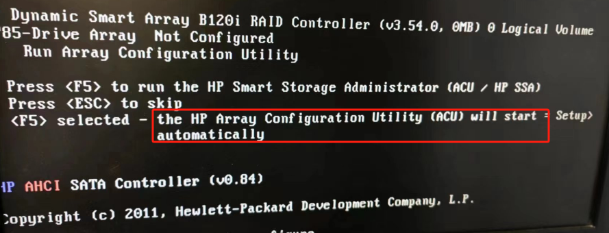

HP proliant ML10V2 无法进入 B120I raid配置
2023-11-01提问
  • 0收藏,3595浏览
开机
按F5,提示will start
但是 直接进了系统启动
难道是操作步骤不对么

操作步骤是对的,但是后面提示没有识别到硬盘或者硬盘错误
1、你检查下硬盘是不是好的
2、检查下硬盘笼后面的sas线是不是接到raid卡上了,

进了BIOS设置,没有找到F100的设置项,我记得以前用Gen8是F5直接进的

就算没有硬盘 也应该进入配置页面吧?

不好意思,我忘了看型号,你这个机器有点老了,早期是要配合一张smart start光盘才能在这里F5进ssa,手动的话,好像需要进F10才能配raid,如果开机屏幕没提示F10按钮,则需要进F9里面开启。。
