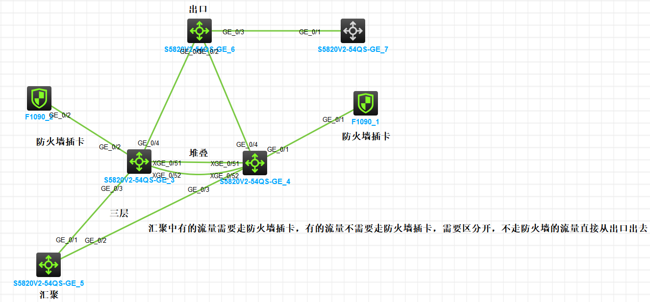

7506X防火墙插卡,两台交换机,里面分别带了一个防火墙插卡
  • 0收藏,2126浏览
请问这种如何组网才能让流量过墙,然后一部分流量需要走防火墙,一部分流量还不走防火墙。应该如何实,当使用PBR引流时是不是需要出口和入口都需要PBR引流,这样的话不走PBR的流量,从交换机出去时是否能够回得来,防火墙插卡单台是否可以做热备
参考下插卡引流手册吧,根据现网进行规划 用那种方式。
另外你就一个卡 怎么做热备?
双机做IRF不就相当于单机了?
zhiliao_sEUyB 发表时间:2023-11-01 更多>>
每个交换机带了一块,不是一块
zhiliao_sG9kiK 发表时间:2023-11-01
那可以
那得咋做呢?
防火墙插卡都是单机双板
防火墙插卡得手册都是单机双卡,没有这种组网
双机做IRF不就相当于单机了?
以下方法不完全对:
1、防火墙和板卡通过内联口通信,配置三层,路由器写来回;
2、配置PBR匹配源,需要得就匹配不需要得就不匹配;
3、PBR引用在VLAN里面;
4、引用PBR后可能出现路由环路,关闭交换机快转表即可,关闭命令undo ip fast-forwarding load-sharing
