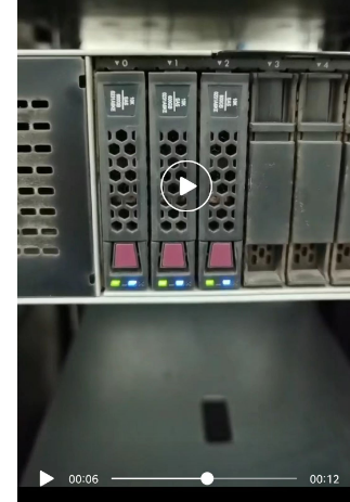

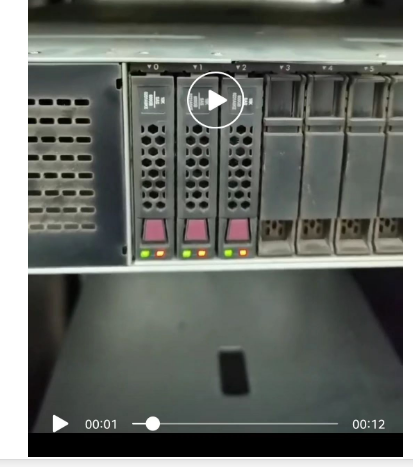

4900 G3 服务器硬盘蓝灯橙灯 不断闪烁 ,系统运行正常,没定位硬盘,想问什么情况才会出现这样的情况呢

您好,您的服务器硬盘蓝橙灯交替闪烁,可能原因可参考以下内容:
P430 系列存储控制卡下逻辑盘中的成员盘出现蓝橙灯交替闪烁
1. 现象描述
P430 系列存储控制卡直连硬盘背板(不经过硬盘扩展板),当逻辑盘出现异常、重建或者初始化时,对应所有成员盘的硬盘 Fault/UID 指示灯出现蓝橙色交替闪烁。
2. 问题原因
• 逻辑盘的部分成员盘出现异常。
• 逻辑盘正在重建过程中。
• 逻辑盘正在初始化过程中。
3. 处理步骤
• 逻辑盘的部分成员盘出现异常
a. 在 HDM 管理页面中,进入存储管理界面,选择 RAID 视图页签,进入 RAID 视图页面。
b. 选择目标存储控制卡下的目标逻辑盘,查看逻辑盘的状态,如果逻辑盘状态显示为“Degraded”,表明部分成员盘出现异常,针对该种情况导致的蓝橙灯闪烁,蓝橙灯闪烁的是正常硬盘,没有蓝橙灯闪烁的是故障硬盘,请更换所有故障硬盘。
• 逻辑盘正在重建过程中
b. 选择目标存储控制卡下的目标逻辑盘,查看逻辑盘的状态,如果逻辑盘状态显示为“Rebuilding”,表明逻辑盘正在重建过程中,针对该种情况导致的蓝橙灯闪烁,无需任何操作,等待其自动完成重建即可恢复正常。
• 逻辑盘正在初始化过程中
b. 选择目标存储控制卡下的目标逻辑盘,查看逻辑盘的状态,如果逻辑盘状态显示为“Zeroing”,表明逻辑盘正在初始化过程中,针对该种情况导致的蓝橙灯闪烁,无需任何操作,等待其初始化完成后即可恢复正常。

进raid卡控制界面,或者进iLO后台可以查看到详细信息
这个问题可能有以下几种原因12:
  • 硬盘灯的接线或导光柱有问题,导致信号传输异常或不完整。
  • 硬盘背板的固定槽位或CPLD信号有问题,导致硬盘无法正常识别或使用。
  • 硬盘固件或阵列卡固件有问题,导致硬盘无法正常工作或与阵列卡通信。
如果您想要解决这个问题,您可以按照以下步骤进行操作12:
  • 首先,您需要登录Management Console,查看硬盘的状态和日志信息,判断硬盘是否有故障或预警报警。
  • 其次,您需要备份重要数据,并且不要轻易插拔硬盘,避免误操作导致数据丢失。
  • 最后,您需要根据故障原因,选择合适的方法进行修复或更换。
希望这些信息对您有所帮助。如果您还有其他问题,欢迎继续与我交流。😊

您好,根据您的实际情况,为您提供以下排查思路:
1.是否进行了拔插盘操作?可能是数据在进行重建,一般需要一段时间才能完成
2.固件问题,建议收集日志联系400工程师处理
3.线缆问题,建议收集好硬件及系统日志后联系400分析
