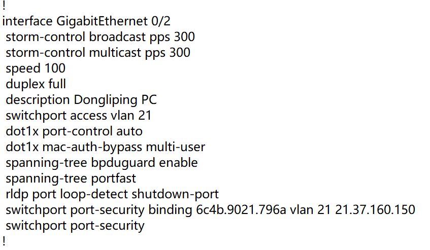

有A、B两个合法的dot1x用户,交换机接口1只想让A用户接入,这个怎么实现?除了dot1x的认证外,还可以检查终端的mac或者ip实现吗?
锐捷交换机端口下配置了dot1x、mac地址旁路认证、端口安全同时绑定IP、MAC、VLAN,咱们设备如果想和这个配置一样有办法做到吗

做端口绑定+1x认证
端口同时启用了mac地址认证,mac地址认证和端口认证没法同时配置
