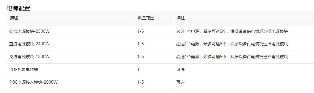

10508有6个直流电源模块,现在要做直交流切换,三个三个的切行吗?就是说先切三个,暂时只用三个直流模块顶一顶。
H3C S10508交换机支持直流电源模块的热插拔和冗余备份功能,可以实现直流电源的平滑切换。您可以按照以下步骤进行直流电源模块的切换:
  • 在交换机上执行display power命令,查看当前的电源模块状态,确认哪些电源模块是工作的,哪些是备份的。
  • 选择三个工作的电源模块,将它们的输入端断路器置于断开状态,然后将它们从交换机上拔出。
  • 将三个交流电源模块插入到空闲的电源槽位中,然后将它们的输入端空气开关置于闭合状态。
  • 在交换机上执行display power命令,查看新插入的电源模块是否正常工作,并且是否有足够的输出功率来支持交换机运行。
  • 重复以上步骤,将另外三个直流电源模块替换为交流电源模块。
这样,您就可以完成直流电源模块到交流电源模块的切换。在切换过程中,请注意以下事项:
  • 请确保每个电源模块都有独立的输入断路器或空气开关,并且在拔插电源模块之前将其置于断开状态。
  • 请确保交流电源线和直流电源线符合规格要求,并且连接牢固可靠。
  • 请确保交换机接地良好,以免造成人身或设备的危险。
  • 请勿在交换机运行过程中同时拔出多个工作的电源模块,以免造成交换机意外重启或损坏。
粉丝:44人 关注:0人
没有严格讲究,至少保持有1个(建议至少留2个)电源在运行就可以,无论是直流还是交流
