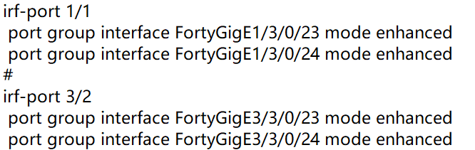

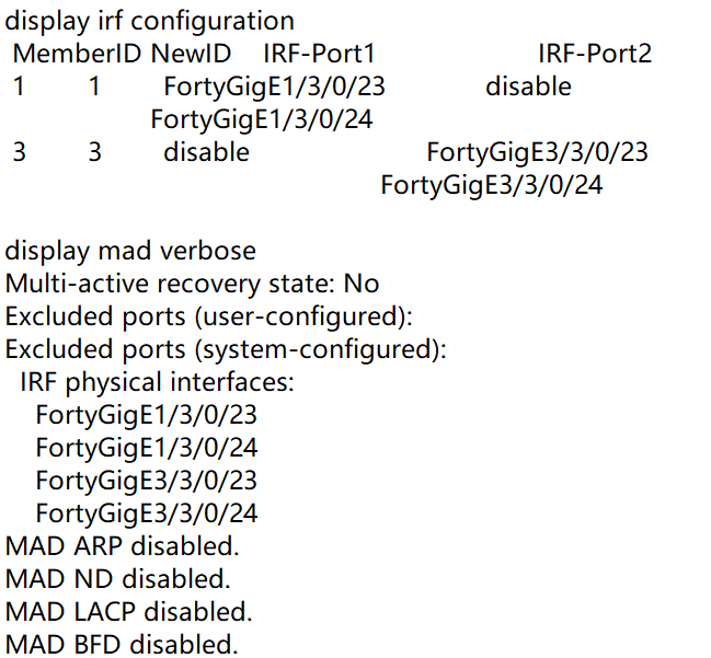

s12508堆叠分裂后 23口反复updown,23口移出堆叠后堆叠恢复正常
2023-11-02提问
  • 0收藏,1157浏览

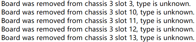

s12508堆叠分裂后 23口反复updown ,23口移出堆叠后堆叠恢复正常,期间日志显示办卡离线多次
检查下板卡吧,重新拔插一下看看是否还报错
把这快板卡换个槽位进行交叉测试,如果故障依旧,直接400返修
