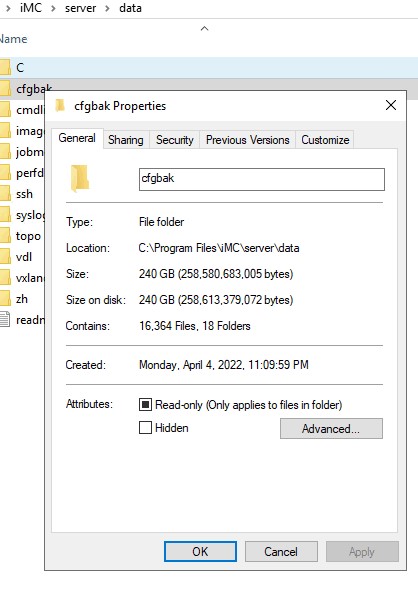

IMC cfgbak目录过大如何处理?
2023-11-02提问
  • 0收藏,1701浏览
有办法在不影响业务的情况下清理和根本解决吗?
现场版本 7.3 E0705P12
粉丝:3人 关注:7人

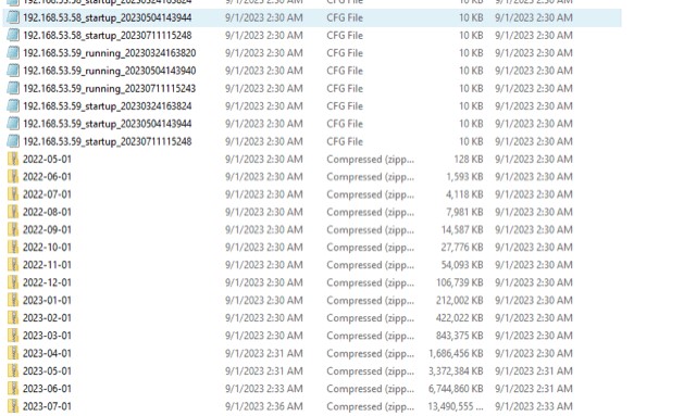

看下里面是不是存在重复打包现象,可以升级到推荐版本解决,以前的版本有这个问题,先手动删一下多余的文件吧。
H3C IMC cfgbak目录过大如何处理,您可以参考以下几种方法:
