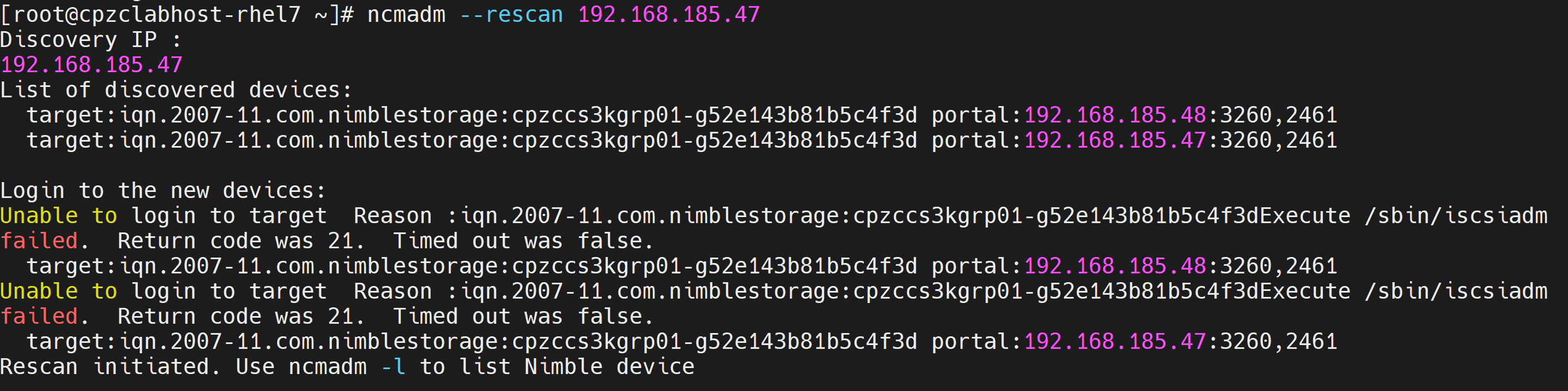

相关配置完成后,ncmadm -rescan 如下报错;ncmadm -l 无反应
粉丝:16人 关注:16人
NLT(Nimble Linux 工具包)已完全停止使用。由于 Linux 主机上的连接不需要 NLT,请按照正常的配置流程操作。例如,安装 iscsi、multipathd 和 sg3 utils,配置推荐的 iscsi 和 multipath 配置文件最佳实践。设置 iSCSI 接口后,可以使用 iscsiadm 命令集来发现和连接卷。
另外可以考虑检查nlt的版本
