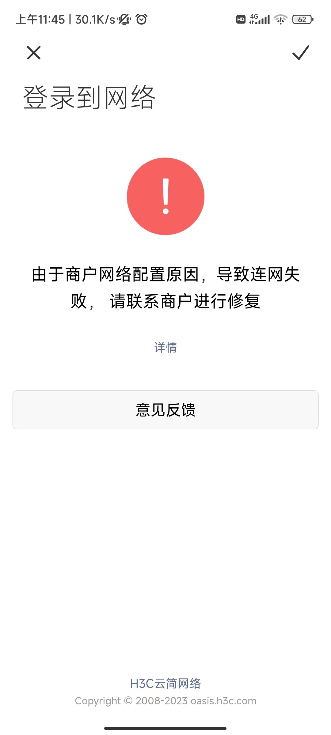

设置之后登录出现这个,模板也刷进去了,是什么情况
云简做的吧
当数据报文转发位置配置在AP上,且用户进行Portal第三方认证时,client和AP通过公网直接与第三方认证服务器进行报文交互,不会经过AC。但是第三方认证服务器在返回报文时会要求​​​​​​client访问AC,而client是不知道AC的IP地址的,因此需要通过配置AC的接口来让客户端获得AC的IP地址,以便客户端访问AC。
在全局模式下配置Portal认证时客户端访问AC的接口为vlan-interface 10(AC上三层接口)
<Sysname> system-view
[Sysname] portal client-gateway interface vlan-interface 10
提示什么

那就是创建一个VLAN10,在打这条命令吗
zhiliao_rkafJB 发表时间:2023-11-02
这个vlan 不是说必须是vlan10
zhiliao_sEUyB 发表时间:2023-11-02
我之前弄得vlan1 但是还是不行

ac就接了一个接口现在是二层模式,需要改成三层模式是吧
二层可以的
还是不行,
