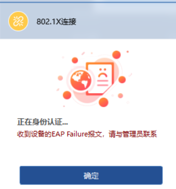

iNode客户端提示收到设备的EAD Failure报文
2023-11-02提问
  • 0收藏,4804浏览
客户端提示这个是什么意思
粉丝:2人 关注:3人
设备在和inode交互过程中向设备发送了eap failure报文,导致终端下线
