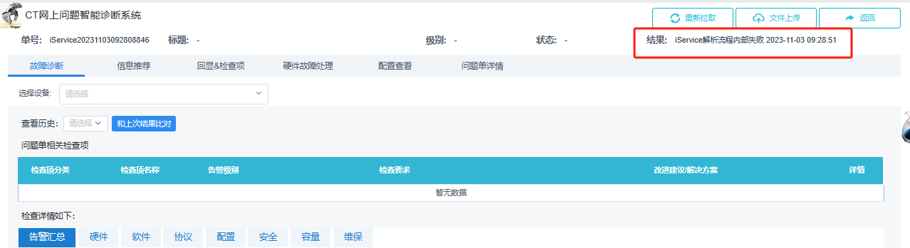

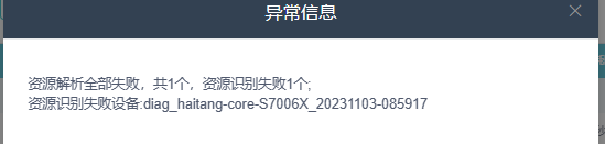

核心交换机型号:7006X,接入交换机型号:5008PV5-HPWR.因为网络有点问题,所以想先将核心交换机的诊断分析一下,但是数据中枢提示如下
以为是我上传的格式不对,上传的文件格式如下:diag_haitang-core-S7006X_20231103-085917.gz,,,之后又尝试了:diag_haitang-core-S7006X_20231103-085917。。但都是不行,之后我上传了接入交换机的,文件格式:diag_10_2F-AP-JR_20231103-091820.gz。。。是可以正常分析的,那就不是文件格式问题了,有大佬知道是什么原因嘛?
您好,选择离线诊断
你是不是选择在线诊断,导致网络不可达?

刚刚知道问题原因了,诊断是通过网页来收集的,打开后会发现里面有乱码,之后我从命令行收集,然后从web界面下载,可以正常在数字中枢分析了。
