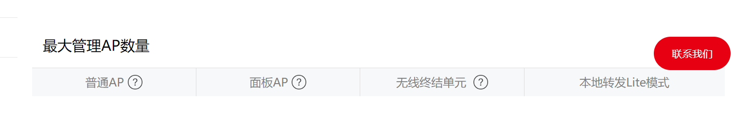

怎么查看AC导入License后,支持多少AP纳入管理呢
