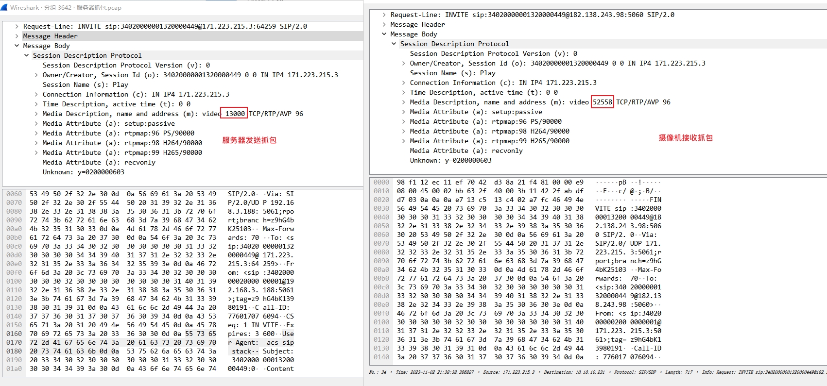

内网发送的数据包端口到外网后、数据包端口不一致、需求,内外网数据包端口要一致
如下图:网络组成部分是服务器在内网-通过互联网接入的外网摄像机
服务器发送的数据包,端口为13000,到外网后,摄像头收到的端口已经变成了随机端口52558了
需求:服务器发送的数据包,通过路由器后,对外发送的数据包端口不发送变化、比如;服务器发送的包为13000,对外也是13000的数据包

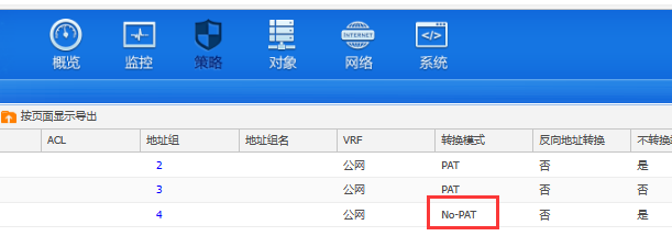

1、那就加上no-pat参数,只做地址转换,不做端口转换:nat outbound  no-pat
2、也可以做静态一对一地址转换

就是好像发不到图片、我按你流程添加了,在让他们抓包看看

静态我做了,在哪里添加no-pat 参数呢

我是在web上面配置的,用命令配置不太会弄

回复张:
上面的方法只选一个就行。

截图与我设备不一致、可以接全图跟我吗,谢谢

莫法重新发图了,在策略-->NAT-->NAT动态转移-->策略配置 里面
落啦耳朵 发表时间:2023-11-06
