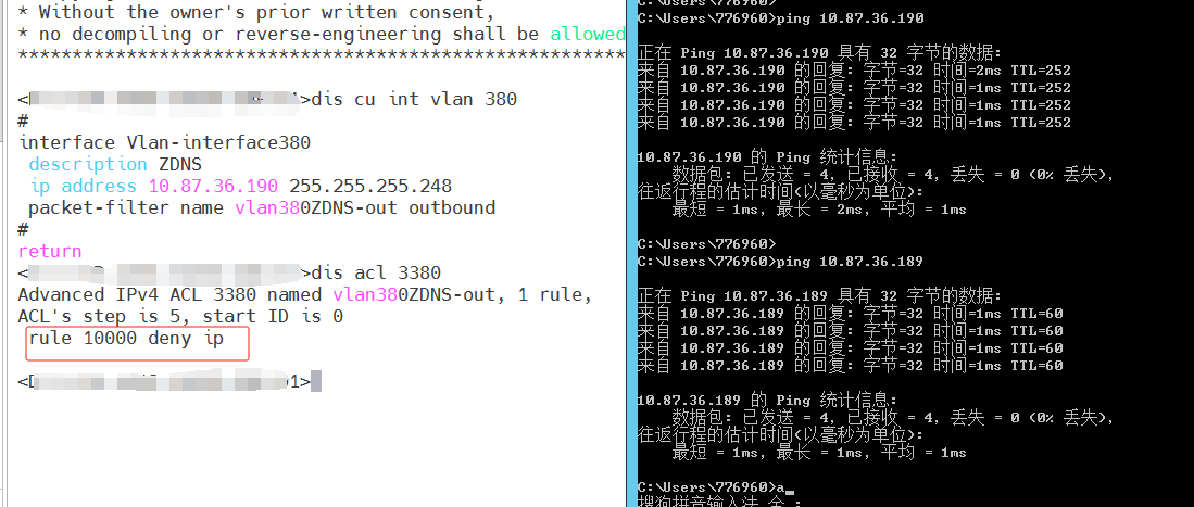

交换机下连2台终端,属于vlan380,其中一个终端地址为10.87.36.189。交换机上的地址为vlan380:10.87.36.190
在vlan-interface下应用ACL,ACL已经deny所有了,但还是可以ping通。
大佬们知道这是什么原因吗?

这两个终端在同一个vlan下?
如果:是。
那肯定不生效呀,两个主机是同一段IP,根本不会走到三层vlan接口上啊,直接二层通讯了,流量都触发不了三层。

同一个vlan下

我测试的那个不是在同个vlan,跨三层了

我测试的那台终端不是vlan380,在其他区域的

回复0_1:
那你把vlan 接口下的那个rule删除,写具体源目的网段,然后,接口下调用改为inbound试试

假设说写具体源目网段可以deny,但是我现在这样配置,从理论上分析应该也是可以deny的啊?为什么会不行呢

acl默认就是deny,优先级很低,你试试写明细,再就是rule后面的编号不要写那么大。1、2、3、4、5试试

inbound方向可以deny。

再就是rule后面的编号不要写那么大——这个有什么说法吗?为什么不可以

越大优先级越低。。。写的太大,有些交换机版本bug的话,很可能就不处理了

这个需要再两个主机连接交换机的接口下应用ACL
可能是我上面表达不清楚。测试PC在区域A,先要ping区域B的,在B上的交换机配置了上述的ACL,但是区域A的为什么还可以访问区域B?不应该是被deny了吗
