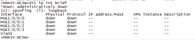

目前有2台S10506搞irf堆叠,版本号均为Version 7.1.070, Release 7639P01,目前irf做好了,但是到了想用主控板上的管理用网口来做bfd时,发现只有主设备上的master主控板的管理用网口可用,主设备上的slave主控板和从设备上的slave主控板上面的管理用网口均插线无反应
并且看管理网口也只有主设备上的
请问如何解决该问题?让其他主控板的管理用网口也能启用?

其它主控上的管理也起不来,还是用接口板上的端口做
那你试试2机上的master主控板管理能不能起来

不建议用管理口做检测

机制就是这样,就主的主控管理口可以用,除非down了才会切换,用业务口做BFD检测
