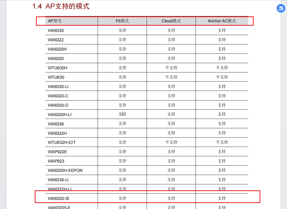

客户想要切换成胖模式的AP,通过命令“ap mode fat”回显显示AP切换失败。
查看文档看AP型号和对应的版本,发现没有fat模式。这个AP是不能进行切换到胖模式嘛?
徐根 四段
是不支持fat模式的,Cloud模式和Fat模式都可以独立运行,无需AC联动。Cloud模式可以添加到云简网络进行统一管理和配置下发。
