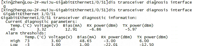

接入ping网关掉包,这点光衰有影响吗
2023-11-05提问
  • 0收藏,1429浏览
这一点点发光不影响吧
因为现在这台接入ping网关掉包,他上联的汇聚ping网关没有掉包
Xcheng 九段
粉丝:141人 关注:3人
正常范围内,检查下其它配置和状态情况吧
或者有条件更换下模块做对比
粉丝:2人 关注:0人
不要ping交换机或者用交换机ping其他设备,这样会触发相关的ping保护机制,导致延迟丢包
