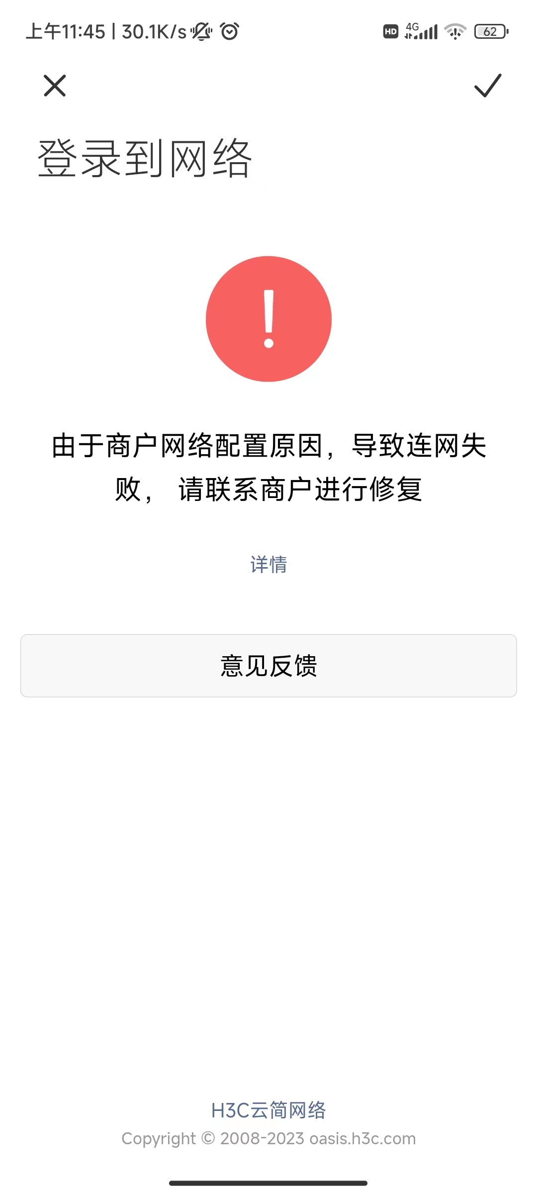

由于商户问题
2023-11-06提问
  • 0收藏,1914浏览
这个该配置的应该都配置了,还是上不去网

当数据报文转发位置配置在AP上,且用户进行Portal第三方认证时,client和AP通过公网直接与第三方认证服务器进行报文交互,不会经过AC。但是第三方认证服务器在返回报文时会要求​​​​​​client访问AC,而client是不知道AC的IP地址的,因此需要通过配置AC的接口来让客户端获得AC的IP地址,以便客户端访问AC。
在全局模式下配置Portal认证时客户端访问AC的接口为vlan-interface 10(AC上三层接口)
<Sysname> system-view
[Sysname] portal client-gateway interface vlan-interface 10
设置了
zhiliao_rkafJB 发表时间:2023-11-06 更多>>
设置了
