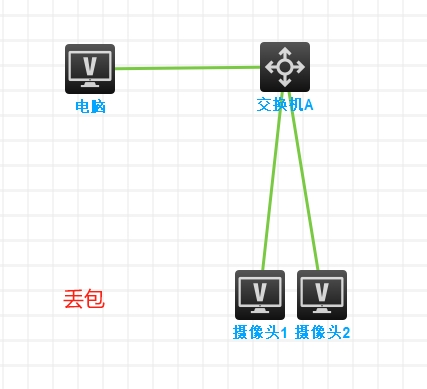

1.现场一交换机A直连摄像头接口input有错误包,ping丢包。电脑直连交换机A各个接口测试正常不丢包,无错误包。

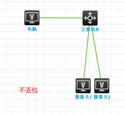

2.交换机B直连监控摄像头ping正常,无错误包。

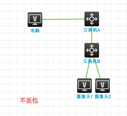

3.监控摄像头直连交换机B,通过交换机B串到交换机A不丢包,无错误包。

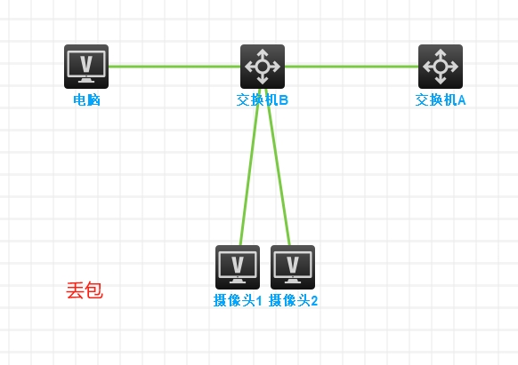

4.监控摄像头直连交换机B正常不丢包,交换机A空业务空接口旁挂后,ping摄像头开始出现丢包且有input错误包。
这种现象是交换机A的硬件导致吗?

一般来说比较常见的入方向错误包有crc,crc的话可能是交换机端口问题,可能是网线问题,也可能是终端问题,需要交叉测试确认
大概率线的问题,换线试试,再看下接口流量是否拥塞了,
粉丝:2人 关注:1人
网关在哪个交换机上,可以查查交换机STP方面的配置
在交换机A换口丢包
布狼牙 发表时间:2023-11-06 更多>>
网关在核心,这里替换的交换机A和B都是接入,配的同段IP测试
布狼牙 发表时间:2023-11-06
回复布狼牙:
还口试过吗?也是丢包?
zhiliao_5OzthG 发表时间:2023-11-06
在交换机A换口丢包
布狼牙 发表时间:2023-11-06
一般都是网线或者模块的问题
