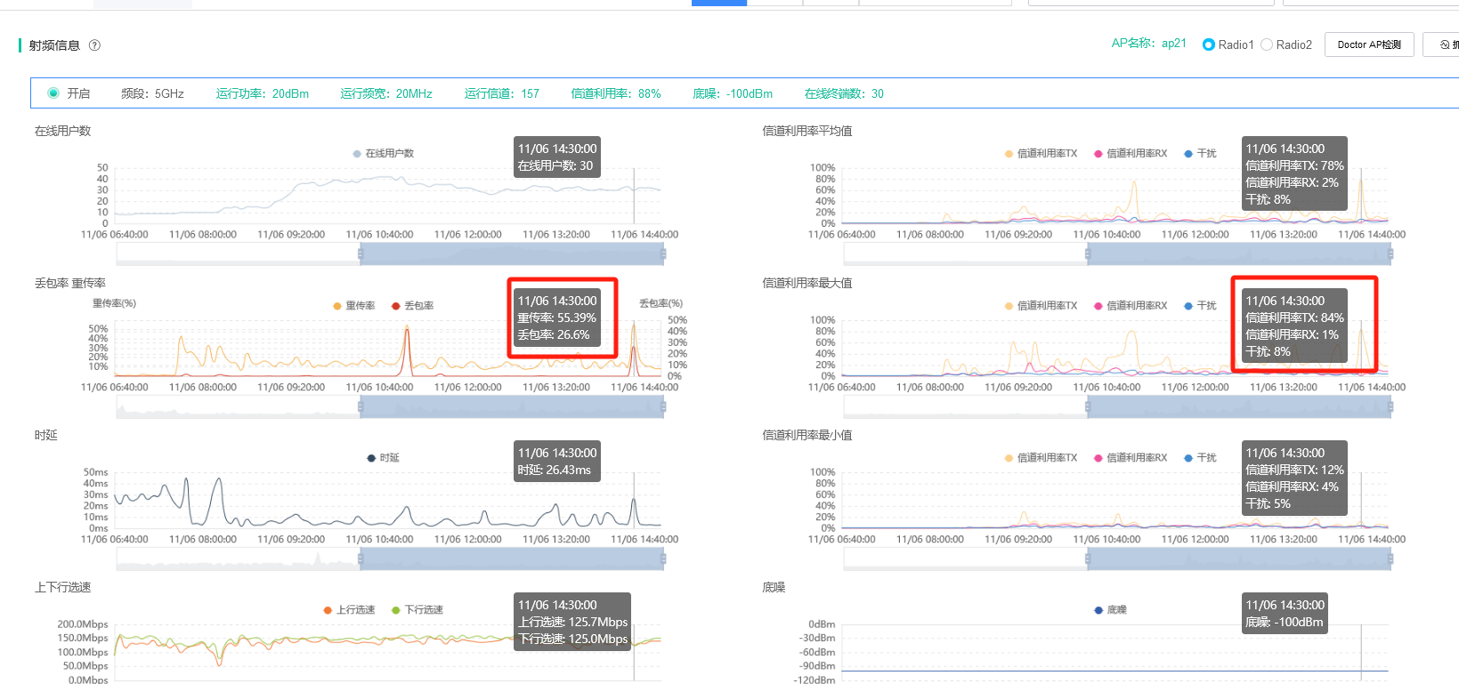

wifi突然中断十几秒自动恢复,今天出现两次了。云简上看到故障的时间点重传率高,信道利用率tx>80%。告警日志显示两个,一个是重传率高,一个是接入用户过多(大概30-40)
本地部署的AC+瘦AP。 AC是WX3510H,AP是WA4320i-ACN。

TX方向的利用率太高了,看你图片都80多了,肯定体验不行了,先想办法降低空口;终端限速,信道合理岔开
功率默认就是最大的,在保证覆盖的前提下,降低一下功率

信道没有重复的。终端确实有日志告警说终端用户较多了,但是这才35-40个终端,也不算多吧?限速之前确实没在无线层面限制过,只是在上网行为管理限制了。

功率有没有降低?如果信道都岔开了(频宽20的情况下 ),还有一种可能是功率太高,同频也有干扰(RX高),如果仅仅是TX高就是终端同时在数据下载,那一段时间的数据量就是太大了,除了无线限速没有更好的办法了

功率没调整过,默认的,这个默认是最大吗?信道肯定是都错开了,蜂窝的,频宽全是20。很多AP都是TX高,RX很低。我以为在上网行为管理限速就够了,无线侧也得限速才行?

重传率关系不大,检查下AP是否掉线,信道利用率太高了,看下空口情况 优化一下吧
问下,这个具体怎么优化呢?

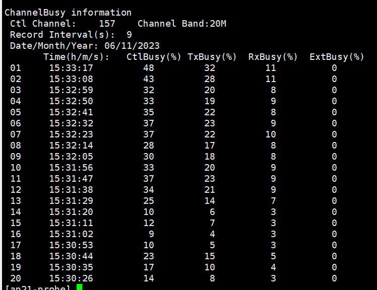

空口利用率是这样的
