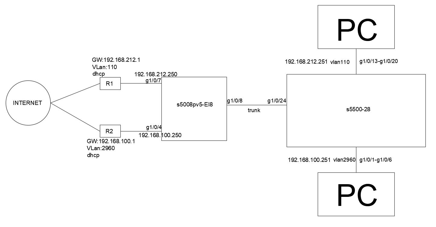

我前端有两台不同路由器需要切成VLAN 110 2960 ,DHCP由R1,R2发出给VLAN 110 2960使用,依照下方配置后终端在S5500VLAN 110及2960下无法自动获取R1,R2路由器IP

目测你的VLAN配置没有问题,把交换器的其他配置发上看看吧,另外分段PING一下,看看从5500的业务口到5008和R1 R2的口能不能PING通
按照你的网络结构其实现在搞不好,我建议你把VLAN接口都做到核心上,这样可以走核心交换机直接透过去,按照你现在这样做的画可以把R1和R2连一条线,然后把路由表做好,但是这样做性能损失不小
zzyzzyboy 发表时间:2023-11-08 更多>>
可以了,请问我如果vlan 110下的一台管理者电脑要可以访问vlan2960底下的设备我应该如何设置,两台路由器不同
kai 发表时间:2023-11-07
5008不需要配置地址,二层通就行
