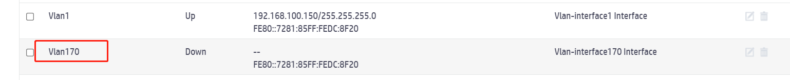

我想实现FAT AP上关闭dhcp服务,由上层交换机的DHCP地址池来下发,在已有的环境中(0.254交换机设置DHCP中继,DHCP服务器是192.168.0.43)
但是目前遇到AP到手的配置中vlan 1能自动获取符合DHCP预期的IP地址(192.168.100.150),但如果新建vlan170并配置无线模板,终端并不能获取IP地址,然后在AP命令行里配置了一条所有包指向上层直连的交换机的静态路由,并手动设置终端设备的IP地址也不能通信

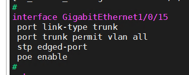

和下图的设置有关吗
AP直连的交换机15口配置,允许所有vlan通过和poe开启

那么你的AP有创建vlan170,ap的上联口放通了吗,下行口打上170标签了吗
如果划分vlan 170的会出现ap只能让终端自动获取vlan 170而其他vlan拿不到IP的现象吗
江天一色无纤尘 发表时间:2023-11-07 更多>>
在AP的命令行界面中,确认sys下有vlan 170和int vlan 170,上联口GigabitEthernet1/0/1和下行口Smartrate-Ethernet1/0/1上都只有一句命令port-isolate enable
那配置呀,当成交换机一样划分vlan
vlan划分50一次 发表时间:2023-11-07
哦,你不是想有线获取,那你应该是接入交换机access vlan 170,都不是vlan170怎么会去获取地址呢
