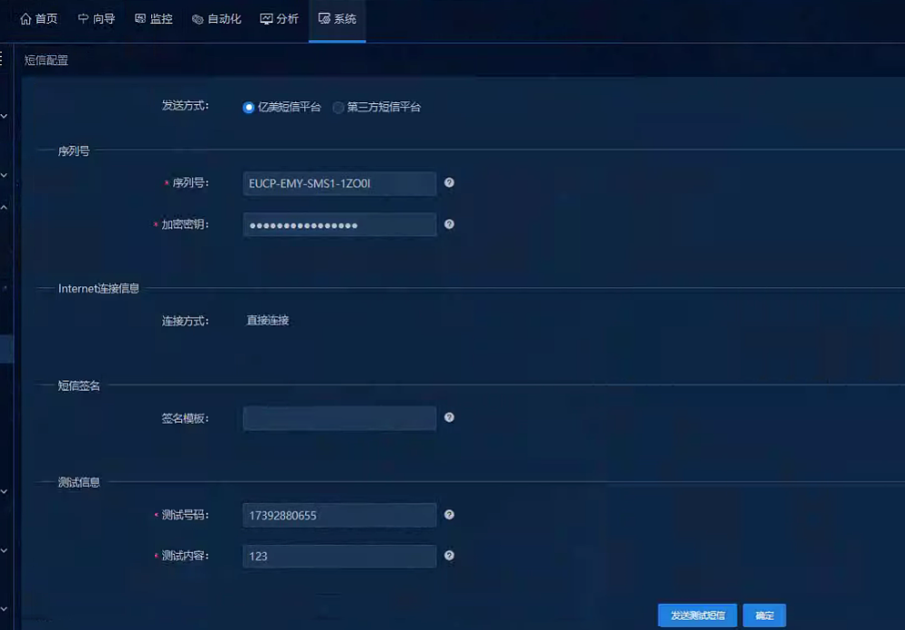

ucenter2.0对接亿美短信平台短信发送失败怎么解决
2023-11-07提问
  • 0收藏,2278浏览
Ucenter2.0平台对接亿美短信平台老师短信发送失败
5 个回答
我们服务器要通外网
亿美平台短信 跟我们其他配置没有关系
只要key 与序列号没问题即可
建议申请一个临时账号试一下
怀疑你这个key 或者密钥错误了
也可以咨询一下亿美平台看看
重新同步一下时间 或者手动设置 看一下 一般不会出现这种情况

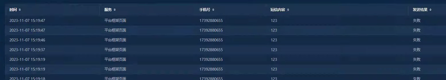

密钥序列号都是亿美给的最新的,服务器联网都正常,亿美平台可以看到后台数据申请,亿美反馈可能时间误差太大,但是时间和网络时间是同步的

检查下服务器联网和dns解析情况。
如果都正常联系亿美方面看下日志输出定位具体问题
粉丝:3人 关注:0人
首先确保平台和外网的联通性,检查序列号和密钥是否正确。还不行的话就需要收集日志看了,建议打400
粉丝:13人 关注:7人
重新配置一下试试
postman测试下服务器与亿美短信平台的通信有没有问题
在到亿美后台看下日志
