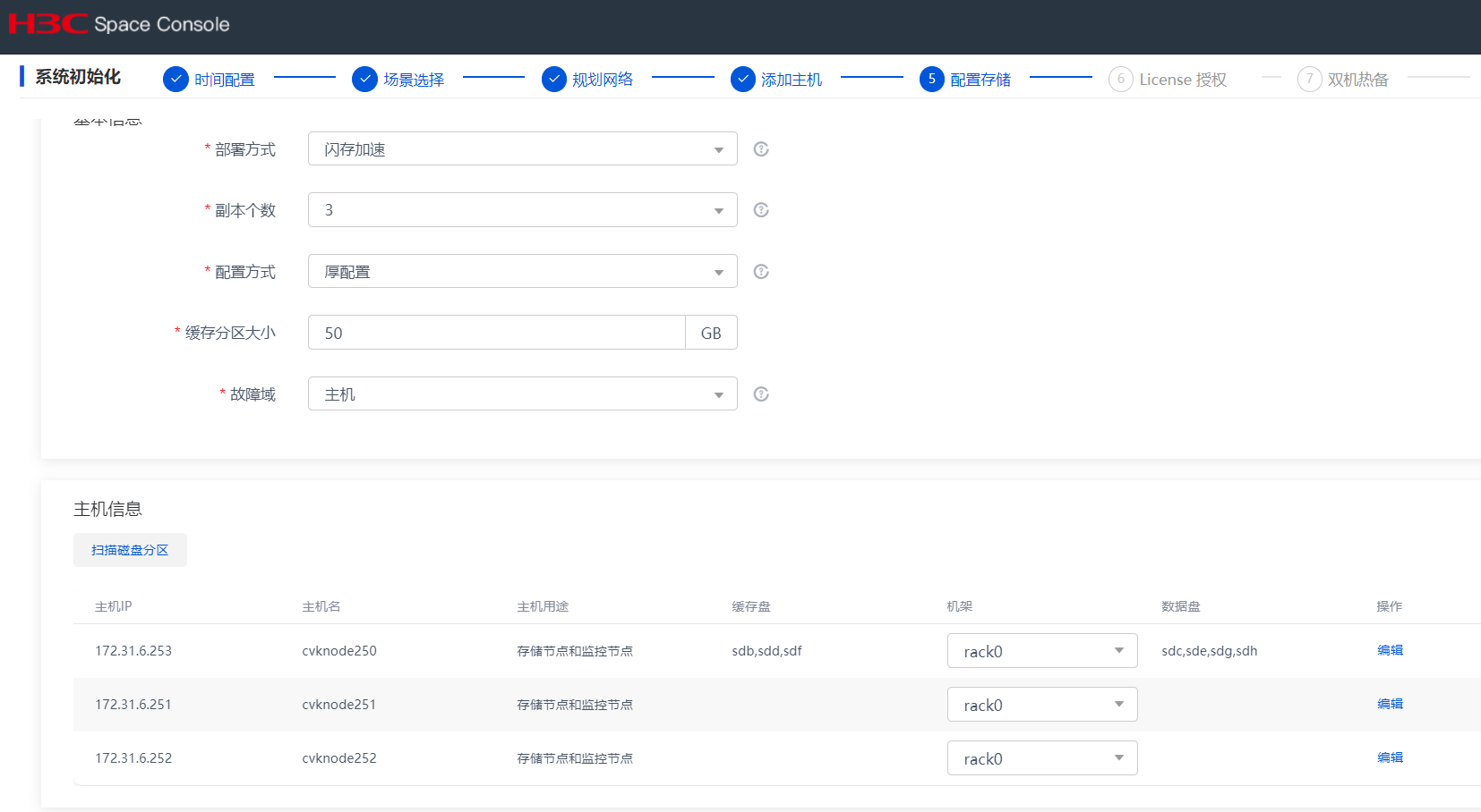

问题描述:WorkSpace开局部署,在配置存储环节部分主机无法识别到磁盘,读写缓存已关闭,详情如下图所示:

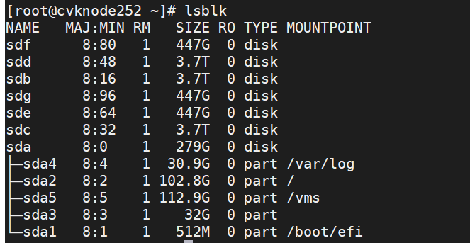

可以试试sgdisk -o /dev/sdx把盘格式化下再扫下
大佬,看了一下是gpt格式的,谢谢您的解答。
zhiliao_tHLyhy 发表时间:2023-11-07 更多>>
大佬,您好,刚刚试了一下,还是不行, 前面尝试过ceph-disk zap /dev/sdx,不行
https://zhiliao.h3c.com/Theme/details/159321 那可以看看是不是这种情况,还不行的话可以联系400帮忙看下
zhiliao_mMzxSa 发表时间:2023-11-07
主机阵列卡不一致,关闭设备管理器成功解决,详细链接如下:ONEStor3.0E33xx版本开局时无法扫描到硬盘 - 知了社区 (h3c.com)
