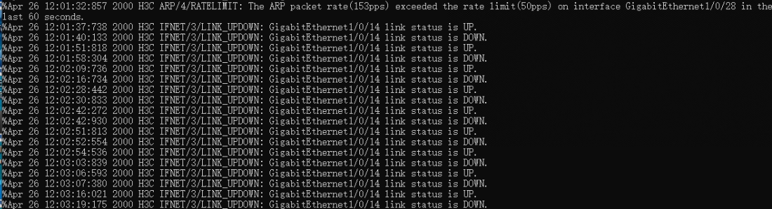

由于交换机重启,日志中G1/0/28光口ARP包超过速率限制的报警只剩下一条(实际有很多条报警),28口对端是核心交换机,电口G1/0/14反复在UP和DOWN,把网线换到别的端口也是一样反复UP和DOWN,14口下面是一个TP-LINGK的傻瓜千兆交换机,下面接了10多台计算机主机,我想知道28口的ARP包报警会导致到14口反复UP和DOWN吗?这个ARP包是对端核心交换发的还是下面的计算机发的?其余的几个在用的电口都正常使用,后来的解决办法是把9口(接了一台无线路由器,下面连着3台计算机和手机)下面的设备跟14口下面的设备进行了互换,14口终于恢复正常,但哪里出的问题还是没搞清楚。
dis interface g 1/0/14
看下接口下有没有错误的crc、error等等之类的统计
如果有,换线换模块试试
看了没有CRC和ERROR的包

接口错包,环路看看
14口内环路?关键是平时都好使,就近期每隔一两天就出现这个问题
