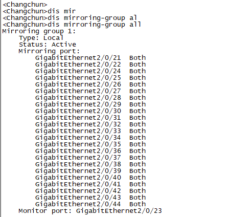

7506交换机已经有端口镜像了,现在是有一台防火墙挂在核心,打算在加一台防火墙也挂在核心,现有一组镜像
怎么做能实现多目的端口镜像
