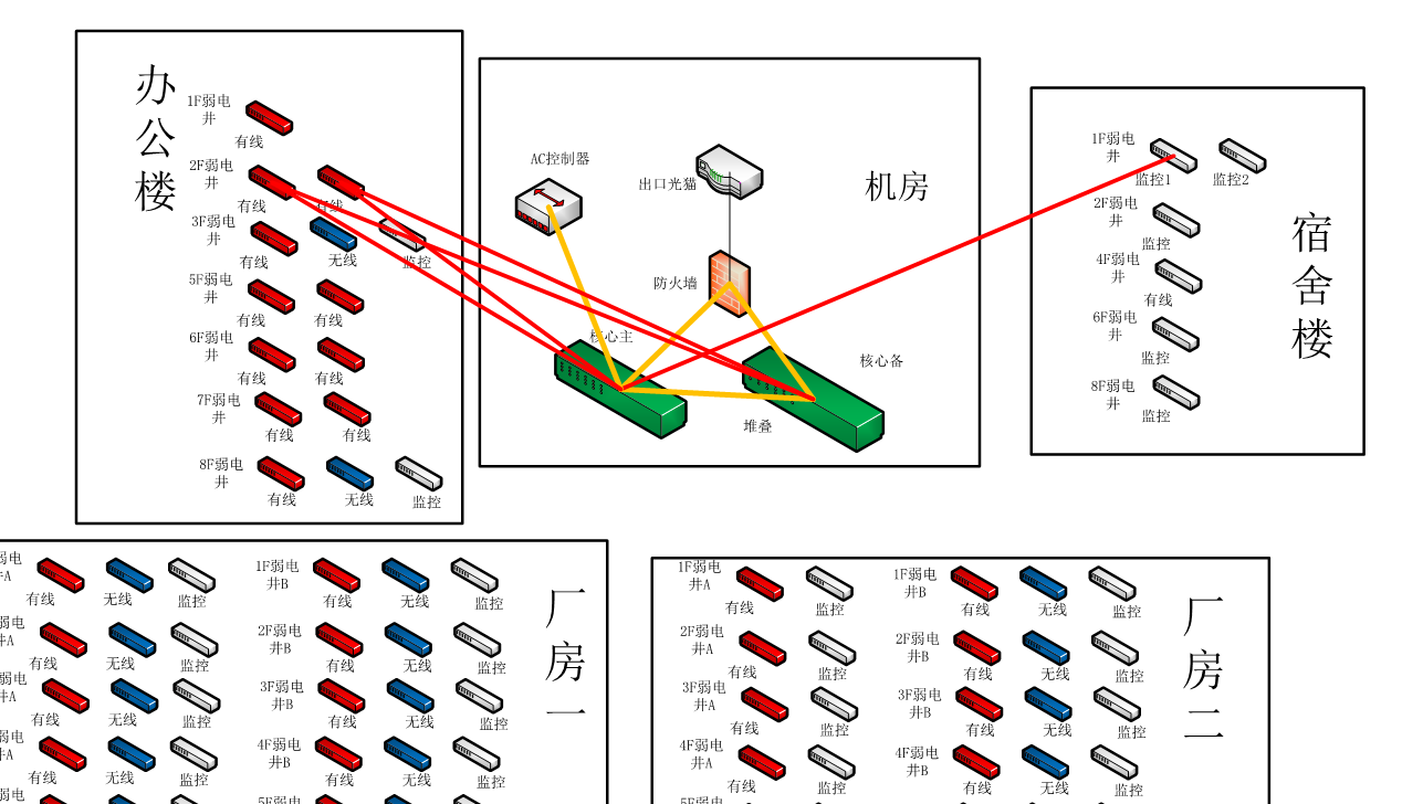

有线接入需要做认证,这个portal做在核心上面好还是防火墙呢,网关在防火墙上面,有无配置案例
防火墙接核心,核心做堆叠直连所有接入层交换机

有线建议网关在哪做在那里

核心的案例有吗
ね 发表时间:2023-11-08 更多>>
写错了。网关在核心上,dhcp服务器与地址池在防火墙上
ね 发表时间:2023-11-08
在核心做
zhiliao_sEUyB 发表时间:2023-11-08
dhcp下移到核心交换机吧 交换机和防火墙做三层互联。认证做到核心交换机即可
小石头丶 发表时间:2023-11-08
回复小石头丶:
下移应该是无法下移了,只能在目前情况做
ね 发表时间:2023-11-08
回复zhiliao_sEUyB:
核心的案例有吗
ね 发表时间:2023-11-08
