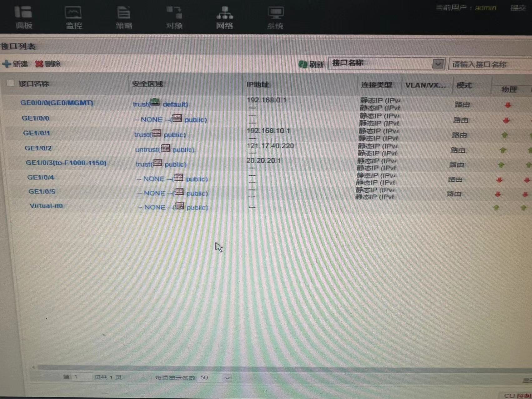

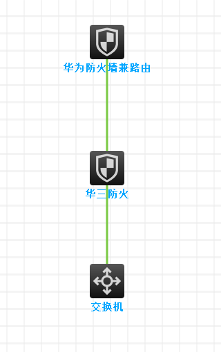

现出口是一台华为防火墙,华为防火墙路由全零指出去上网,华三和华为创建了一个互联口,华三防火墙全零路由指到华为防火墙,华三防火明细路由172.16.45.0/24回指交换机,交换机上有172.16.45.254这个网关,但是这个交换机通不了外网

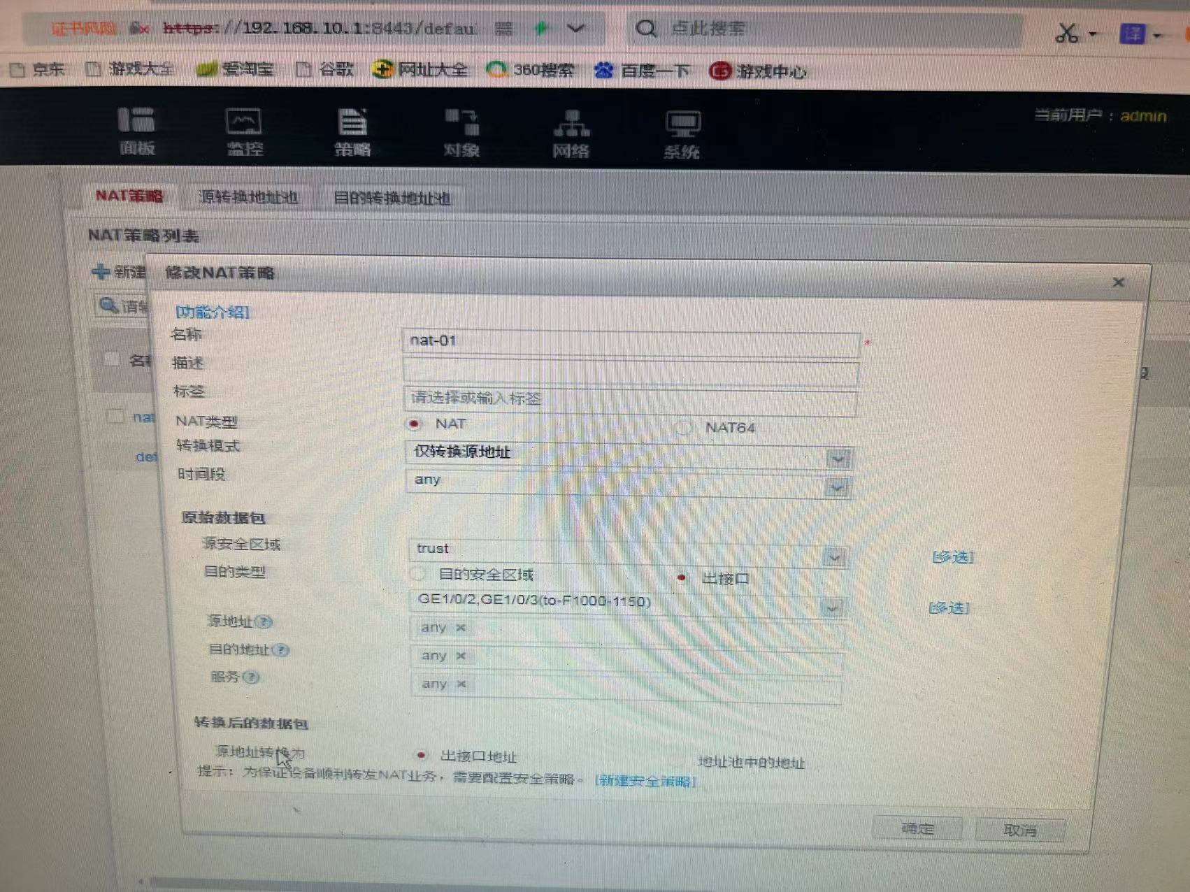

防火策略都是全放通的,华为的nat也已经把接口添加了

H3C-Huawei中间是二层还是三层互联,没说清楚。
建议你把H3C这个FW透明部署。
我看了下,你这个huawei防护墙的nat写的是错的。你把any源地址全部转换成华三那个FW的接口地址了,肯定不行
你应该出接口选择huawei与运营商连接的那个口。
华为的那个nat我是自己后加的,华为的之前1/0/2口接到运营商,源地址已经是any了,我把到华三的出接口已经删了
zhiliao_8gynyM 发表时间:2023-11-08 更多>>
三层

交换机写路由了吗
交换机全零路由指到华三防火墙

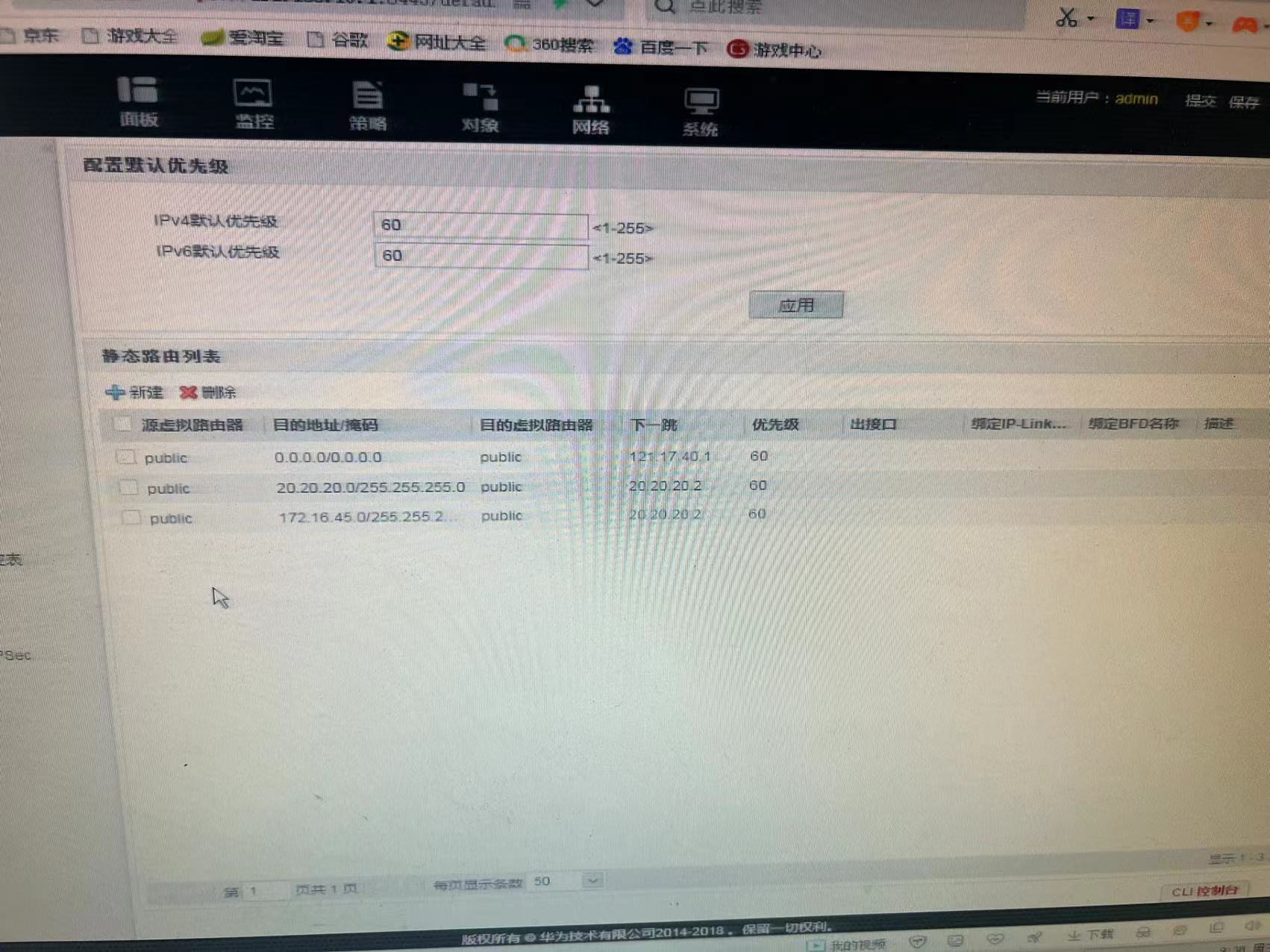

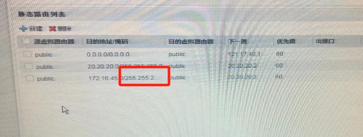

粉丝:3人 关注:0人
掩码没显示全还是错了? 检查路由以及dns 以及防火墙有没有做nat

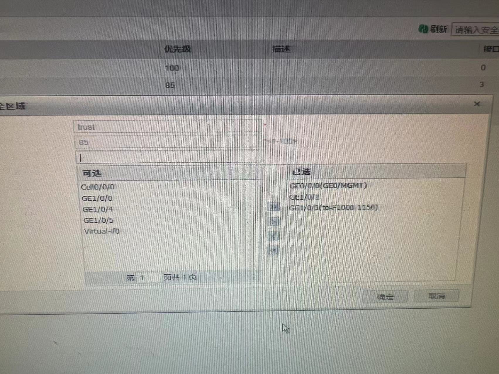

粉丝:16人 关注:0人
这么图应该是华为防火墙的,是不是你nat出口选错了,我看你选成是到华三防火墙的出口了。
