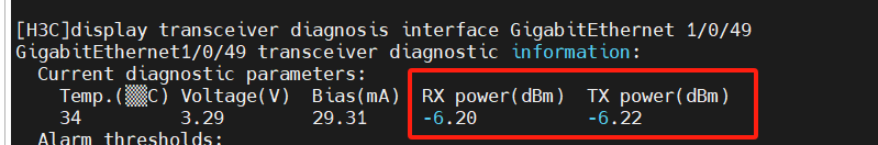

公司采购的一批h3c S5120V3-52P-LI交换机作为各个房间的接入交换机,汇聚交换机是一台迪普的LSW5662。由于光缆纤芯有限,因此使用了单模单芯的模块,从两边交换机上看收发光也都正常,但是端口状态一直是down的状态,不知道什么原因,有哪位专家可以指点一下?

检查下接口的配置
交换机是新交换机,没有什么配置
zhiliao_WAJj4e 发表时间:2023-11-08 更多>>
交换机是新交换机,没有什么配置
粉丝:3人 关注:0人
强制下接口速率以及全双工  两端都做
zhiliao_WAJj4e 知了小白
改了下接口速率为1000,双工为full 但是还是没有起来
zhiliao_ceHBt4 知了小白
会是双方速率和双工模式不一致导致的吗
两边已经都强制设置为speed 1000, duplex full
看下是不是combo口
看了下,现在模式是combo enable fiber
