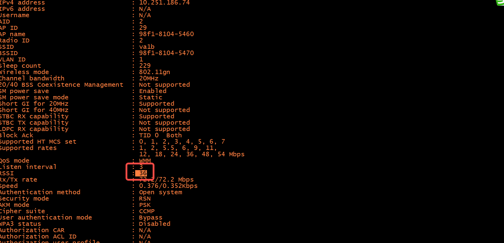

display wlan client mac-addr 4083-deef-1184 verbose
查看到RSSI是什么单位?不是  -多少dBm吗   怎么是正数?信号强度

RSSI值是终端反馈给ap的信号强度值,一般在30-50左右信号强度算是良好
RSSI值是协商速率判断的一个依据,信号强度偏低,协商速率也会偏低。
