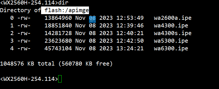

AC更换了固件版本,ipe包中 不包含wa6330型号AP的固件,从固件压缩包里面提取了ap的独立ipe升级包,放在了flash:/apimge目录下,有2台一样的WA6330型号AP,一个上线成功,另一个一直没有上线,AC上开启日志显示,提示Failed to open the image file.Reason:wa6300.ipe is not exist.
重启了无法上线的该AP和AC后仍旧不行,AC中对该AP视图下没有配置firmware-upgrade disable。求解
AC WX2560H  旁挂核心,集中式转发Version 7.1.064, Release 5446P06

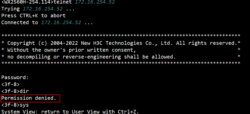

接console可能有点麻烦,因为是吊顶安装,最后迫不得已再考虑吧。远程看了成功上线的和未成功上线的,发现ap版本不一样,成功上线的是2453P01 不成功的是2458P03,远程到不成功的上面执行dir命令提示Permission denied.是什么情况

首先AC上在该AP视图下关闭版本检测,执行firmware-upgrade disable命令,让AP先上线(虽然此时AP可以上线,但AP于AC版本不一致可能导致很多异常,例如AP不定时下线重启,所以为了使AP与AC版本一致需继续进行以下工作)。
待AP上线后通过执行命令开启AP检查模式,telnet到该AP上可进行相关排查,命令如下:
sys
probe
wlan ap-execute all exec-console enable
然后回到用户视图执行[telnet ap的ip地址]命令(apip地址通过dis wlan ap all on命令获取)
验证时输入默认ap密码h3capadmin即可

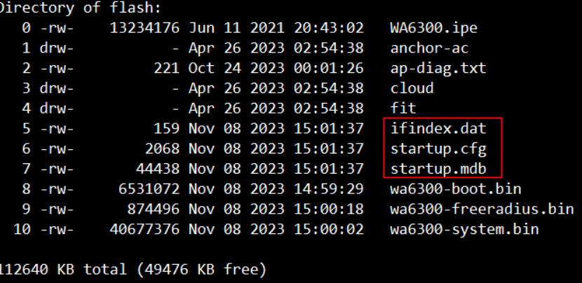

这时执行很多命令都会提示拒绝访问,就很奇怪。不纠结问题,解决思路就是同样的方法从正常的ap上通过ftp下载boot、system等文件,然后上传到不正常的AP上。
将图上红框中的3个文件通过ftp下载到本地,然后用console线连接到不正常AP上,再从ftp服务器上下载这三个文件,将
原来的3个boot和system Bin文件删除掉(del /unreserved wa6300-boot.bin),然后执行
boot-loader file boot flash:/wa6300-boot.bin system flash:/wa6300-system.bin main命令即可,操作成功后重启该AP
AC上再在该AP视图下开启firmware-upgrade enable后测试AP可以正常上线。
但是远程该ap后执行命令还是提示权限拒绝,后来对比与正常AP根目录下文件差别,发现有3个多余的文件,删除后重启
再执行命令就正常了,不知道什么原因。
