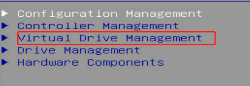

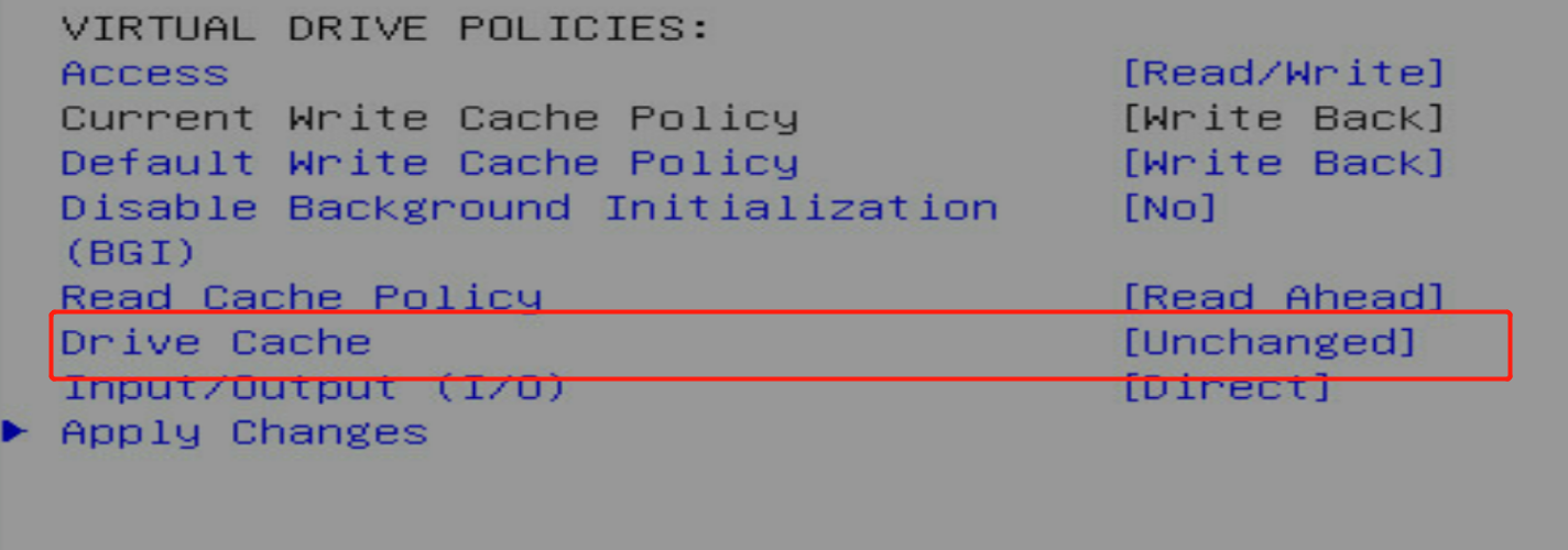

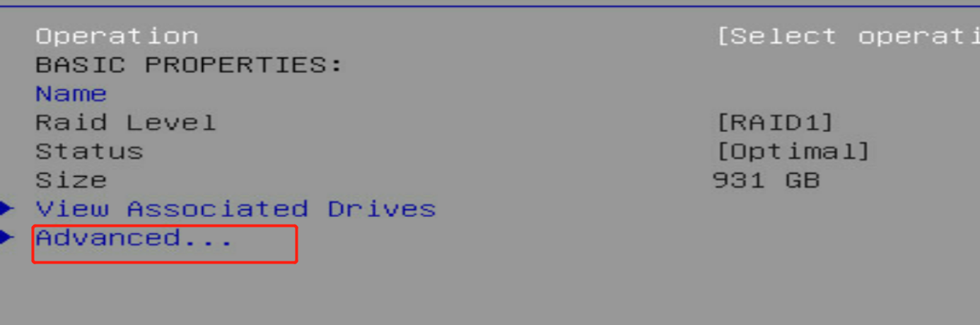

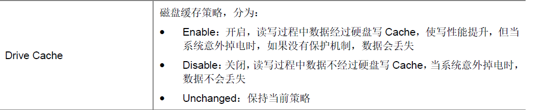

LSI阵列卡开启物理盘缓存策略方法(BIOS):
在Advance->选择阵列卡->main menu
选择Virtual Driver Management
选择你要改变读写策略的阵列
选择advanced
选择Driver cache
切换至enable即可

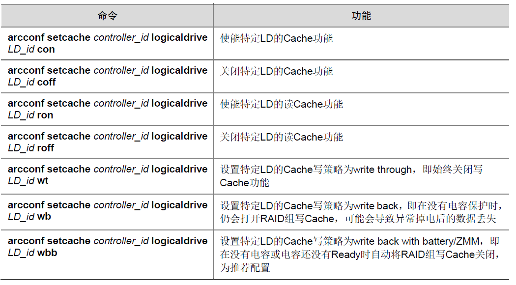

2.PMC阵列卡设置:
     1)、缓存开启的话一定要确认好有电容模块做掉电保护,具体查看方式:信息→硬件信息→存储
     2)、使用命令先关闭SSD io bypass: arcconf setarrayparam 1 0 ssdiobypass disable
     3)、打开阵列卡cache: arcconf setcache 1 logicaldrive 0 con
     4)、查看阵列卡逻辑盘信息,查看阵列卡cache状态: arcconf getconfig 1 ld
     5)、关闭cache使用如下命令后,阵列卡Cache自动关闭 arcconf setarrayparam 1 0 ssdiopass enable
