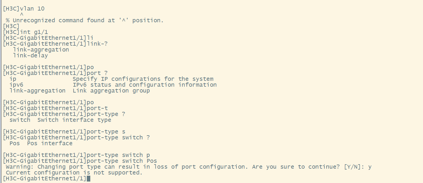

请问怎么把SR6602路由器的接口改为二层模式,常用的vlan创建命令和接口模式修改命令都敲不进去

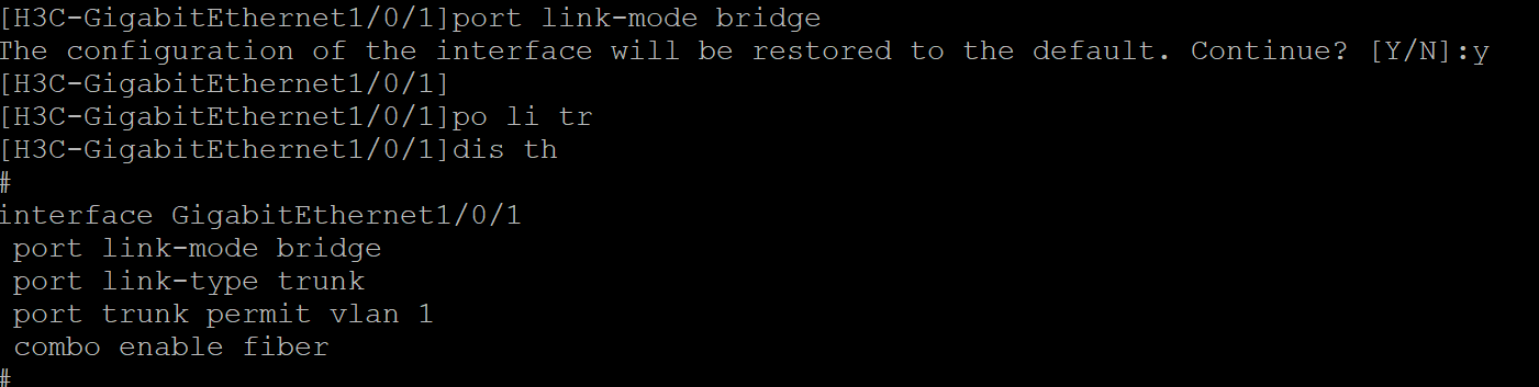

那就不支持修改二层口

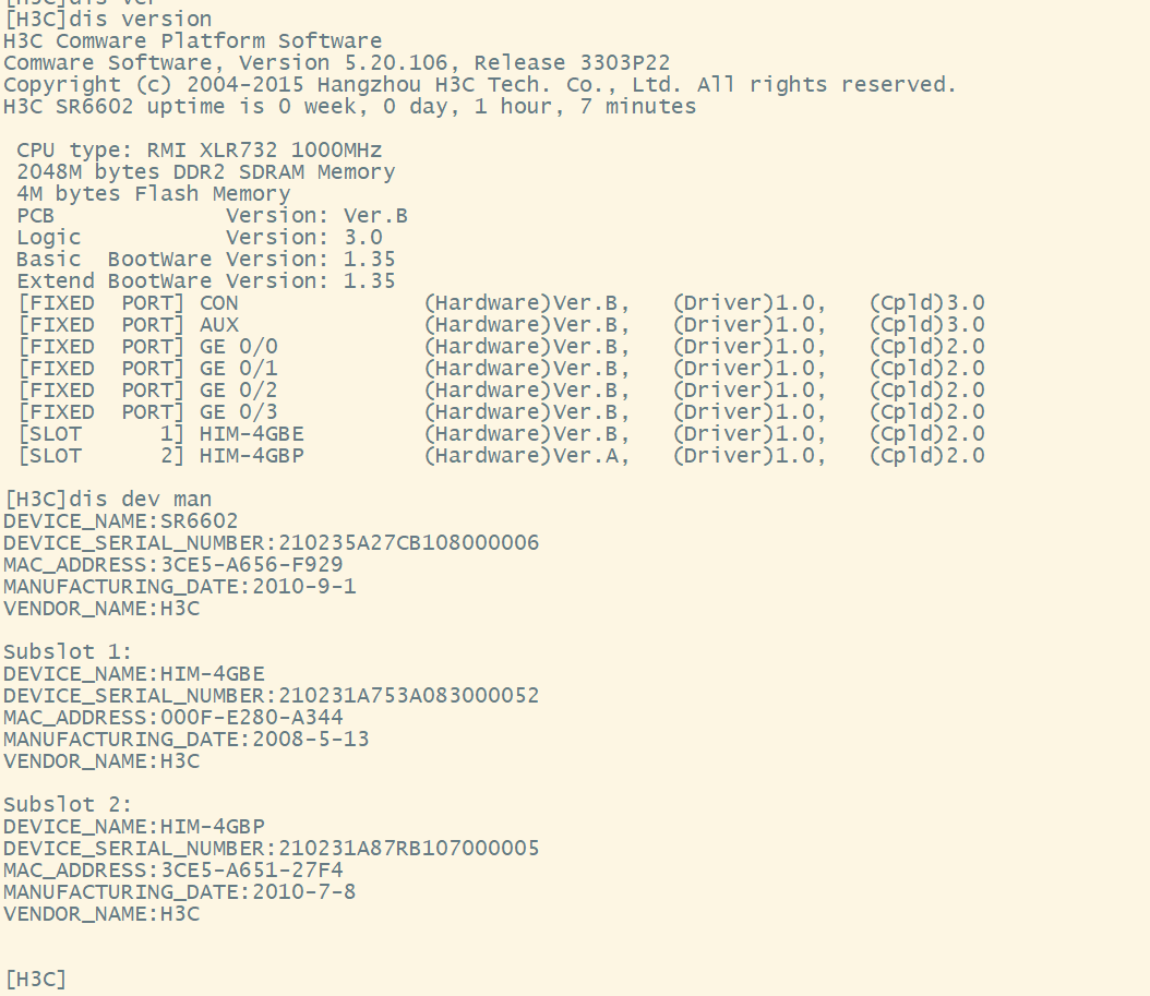

不行的,这个设备上没有port link-mode bridge这个命令,你看第二张截图

那就不支持修改二层口
