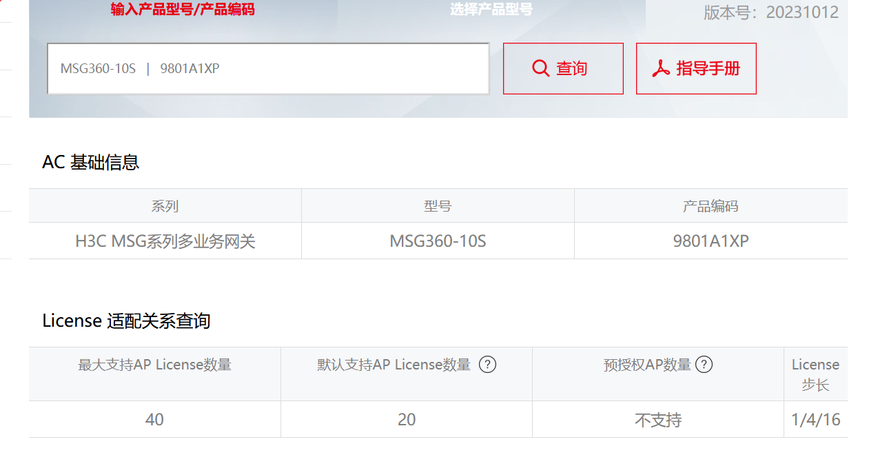

MSG360-10S  这款是默认支持20个ap 不分吸顶和面板吗
这是默认授权数量,部分面板ap授权是0.5,往下拖一下能看到的
Xcheng 九段
粉丝:141人 关注:3人
区分的
