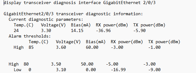

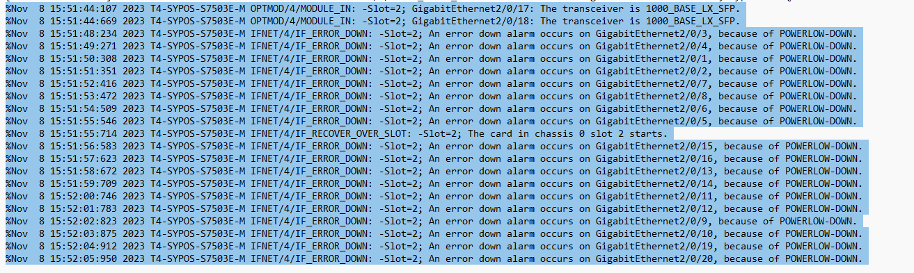

S7503E-M设备,版本 S7500E-7639P01,出现如下日志,请问高手们这个是什么故障?是硬件问题还是软件问题,但是我看相应端口下的光功率发出都正常的么。(目前整机均未插光缆和网线,设备空跑,但光口已插上光模块)
日志如下:
提示没有功率,插上光纤再观察

这个也会提示error?是新版本新增的日志吗?以前貌似没有看到过
zhiliao_7sq4J 发表时间:2023-11-09
之前确实没有,但是看日志 是这样报错的,可以联系400确认一下

你这个感觉是不是供电不稳定啊,看看供电
供电不稳是电源问题还是板卡问题?电源双电源不至于俩电源模块都坏了吧
