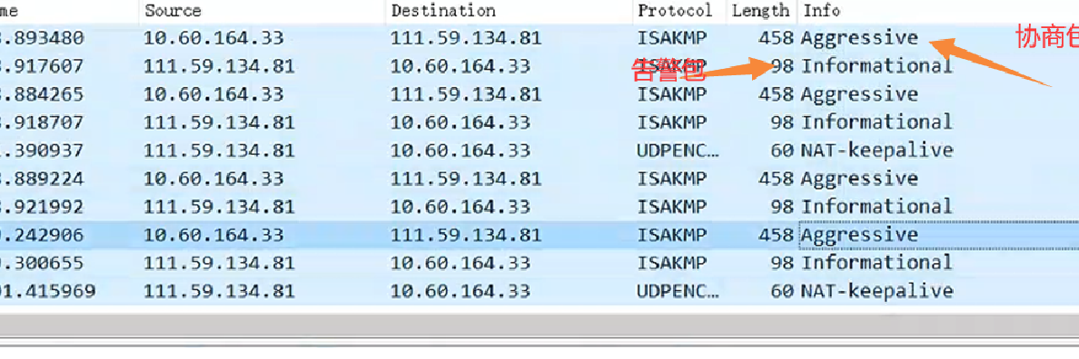

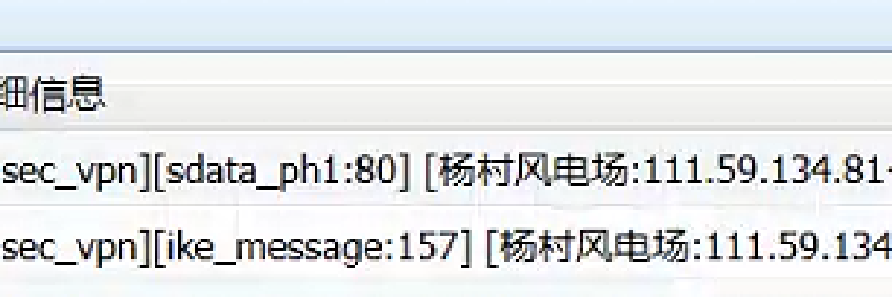

VPN连接突然断掉,并且没有日志
我深信服这边抓包发现没有正常回包,不回协商包,回的是告警消息
然后深信服这边重启VPN发现第一阶段没起来
如果要协商的话   华三这边需要做些什么
ping触发一下,有没有做过什么改动

重启了一下设备后,VPN后续起来了,这个请问一下 是为什么嘛?

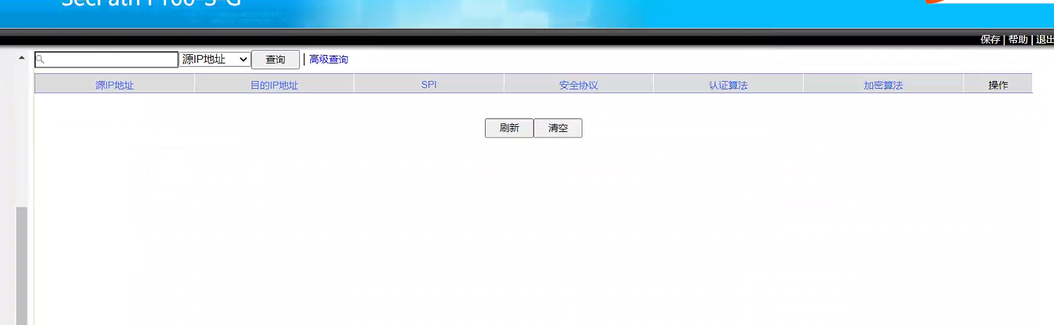

ping之后 ipsec和ike sa都没起来嘛

回复zhiliao_sEUyB:
没有 他们的公网地址我两端都是可以通的

如果之前正常感觉还是做过改动导致的,检查下策略和配置吧,都没问题只能抓包或debug了
