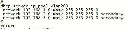

故障现象:现象是无线DHCP地址池已经不够用了,导致现场出现客户端无法接入无线/拿不到地址的情况。
困难点:1.DHCP地址无法通过扩大掩码的方式。2.新的地址段PC数量也不能满足无线需求。
解决方式:在原有的DHCP地址池基础上,再增加一段新DHCP业务地址池。
实现方式:原理类似于交换机VLAN下的SUB地址,但是不知道DHCP的方式是如何实现或者说是能不能实现。求大佬解惑
可以用sub的方式,或者vlan-group的方式

这样?
