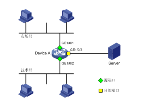

Device A通过端口GigabitEthernet1/0/1和GigabitEthernet1/0/2分别连接市场部和技术部,并通过端口GigabitEthernet1/0/3连接Server。通过配置源端口方式的本地端口镜像,使Server可以监控所有进、出市场部和技术部的报文。
2 组网图

# 配置本地镜像组1的源端口为GigabitEthernet1/0/1和GigabitEthernet1/0/2,目的端口为GigabitEthernet1/0/3
[H3C] mirroring-group 1 mirroring-port GigabitEthernet 1/0/1 GigabitEthernet 1/0/2 both   //配置本地镜像组1的源端口为GigabitEthernet1/0/1和GigabitEthernet1/0/2
[H3C] mirroring-group 1 monitor-port GigabitEthernet 1/0/3   //配置本地镜像组1的目的端口为GigabitEthernet1/0/3

配置完成后,用户可以通过Server监控所有进、出市场部和技术部的报文。
