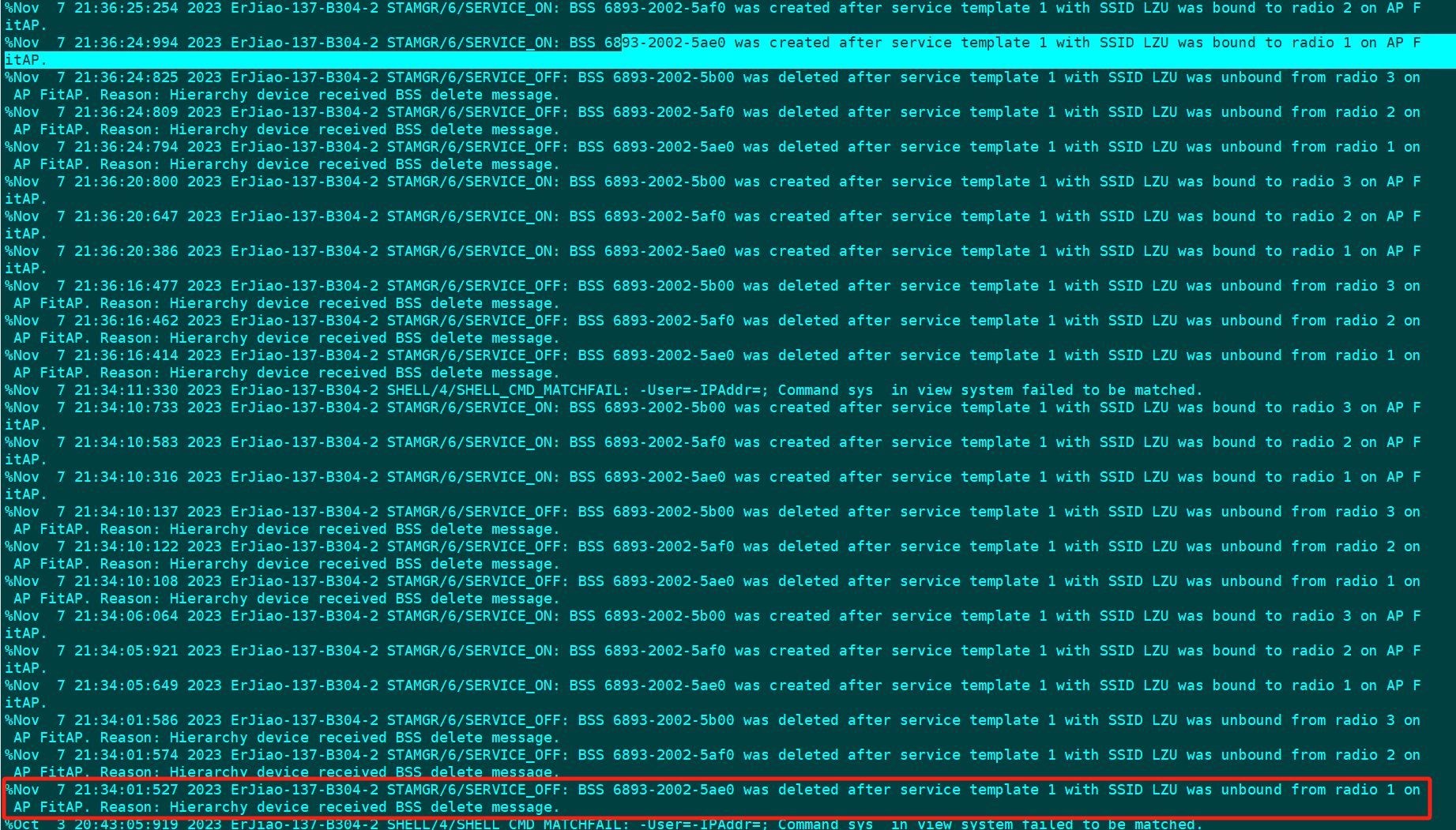

请教一下各位大佬,AP指示灯突然异常为黄色,然后又恢复,在AP上发现有如下日志,问一下这些告警是什么意思?有何影响
您好,这是用户登录退出日志
可以通过以下看断开的原因,参考
H3C无线:display wlan ap statistics tunnel-down-record命令用来显示AC与AP间CAPWAP隧道断开的原因。

日志看不出什么来
看下掉线原因:display wlan ap statistics tunnel-down-record,

黄灯以后正常 是不是ap在升级。
