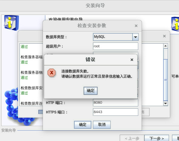

centos系统安装imc连接数据库失败是什么原因

定制的imc.centos.7.9 需要再额外安装数据库或其他的操作吗。
Xcheng 九段
粉丝:141人 关注:3人
如果是用的H3C IMC定制ISO镜像不需要额外安装数据库
另外后面显示数据库检查通过了
检查下输入账号密码是否有误或修改过密码吧
另外检查下ISO配套IMC版本吧,H3C定制镜像与IMC版本是有配套关系的
如果不太清楚请联系H3C方面确认,以免发生意外。
可拨打400热线或联系当地H3C办事处沟通。
参考
linux+Mysql环境下安装iMC,可以检查到mysql数据库已安装,但连接数据库失败
过程分析
查看/etc/iMC-Reserved/log目录下最新的install安装日志,查看日志中的报错信息,执行conntest脚本失败
检查mysql环境下必须的rpm包是否已安装,尤其32位安装包,以下为mysql数据库环境下必须安装的rpm包:
·            glibc-2.17-55.el7.i686.rpm
·            libaio-0.3.109-12.el7.i686.rpm
·            libgcc-4.8.2-16.el7.i686.rpm
·            libstdc++-4.8.2-16.el7.i686.rpm
·            nss-softokn-freebl-3.15.4-2.el7.i686.rpm
通过rpm -qa | grep rpm包名称,发现32位的依赖包都未安装
解决方法
依赖包未安装,导致iMC调用连接数据库脚本失败,则需通过命令rpm -ivh --nodeps rpm包名称完成依赖包安装
由于上述软件包均为32位,为保证能在64位系统下顺利安装,需要以root用户权限在终端中执行下述命令:
rpm –i –-nodeps glibc-2.17-55.el7.i686.rpm
rpm –i –-nodeps libaio-0.3.109-12.el7.i686.rpm
rpm –i –-nodeps libgcc-4.8.2-16.el7.i686.rpm
rpm –i --nodeps libstdc++-4.8.2-16.el7.i686.rpm
rpm -i --nodeps nss-softokn-freebl-3.15.4-2.el7.i686.rpm

依赖包、防火墙、SELINUX、数据库配置文件,参考部署手册重点检查这几项
