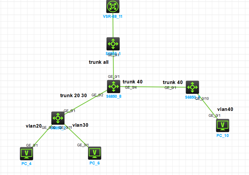

请教各位大佬,三层核心要怎么配置才好,上面是路由,下面是汇聚。
远程管理打开,各vlan网关设置好,DHCP地址池配好,端口trunk x,内网可以互联,也能正常上网,还需要做什么配置呀。
# interface GigabitEthernet1/0/1
 port link-mode bridge
 port link-type trunk
 port trunk permit vlan all
 combo enable fiber
# interface GigabitEthernet1/0/2
 port link-type trunk port trunk
permit vlan 1 20 30
 combo enable fiber
# interface GigabitEthernet1/0/4
 port trunk permit vlan 1 40
 combo enable fiber
其他就是一些网管类配置 snmp ntp acl 等
有个问题,经过3层之后,vlan之间是互通的,那划分vlan就没意义了啊,vlan20都能广播到vlan40
