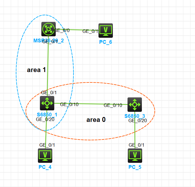

模拟器S6850_1交换机如何过滤从S6850_3学习的缺省路由。
您好,如果不需要缺省路由为何要引入,filter-policy可以针对ip-pref或acl来过滤路由,但是缺省路由就是目的地址为:0.0.0.0 ,通过filter-policy来过滤岂不是把所有路由都拒绝引入了。所以具体问题具体分析做。具体看一下需求和组网。
S6850_1是有自己单独出口的,而S6850_3发布缺省路由,是因为还和其他功能区互联,要从S6850_3上学习缺省路由通信的。
