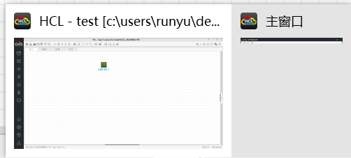

你好,我这HCL软件的设备命令窗口打不开,所有设备都打不开命令窗口。之前因为做实验导致电脑崩溃,然后就成这样了。我尝试过网上的各种方法,升级、降级、重新安装都不行,有没有办法解决?

原由:
先前做OSPF实验,选择的设备较多,一开始能够启动,正准备实验,电脑带不动死机了。重启后就打不开命令窗口。尝试过网上所有的方法后实在没辙了。

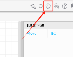

两种解决办法:
方法一:
步骤1:

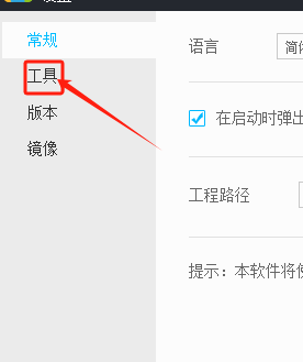

步骤2:

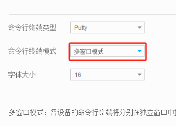

步骤3:
多窗口模式改为”单窗口模式“

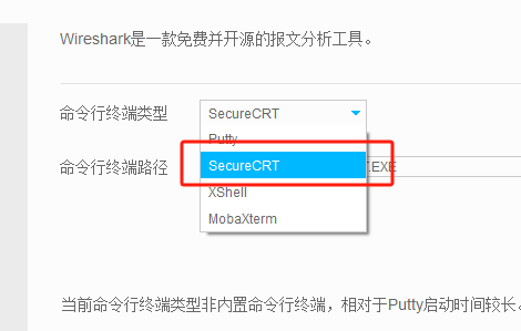

方法二:
命令行终端类型,选为SecureCRT

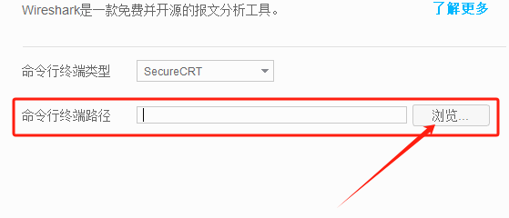

如图所示:
指定电脑上安装的SecureCRT所在的位置,(亲测和原有集成的一样好用)
