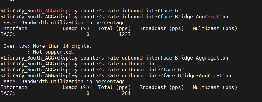

这个发包收包正常吗,一般超过多少不正常
正常 很少
Mbps,pps的之间换算:
1兆带宽: 1Mbps=1*1000Kbps=1*1000*1000bps, 1000*1000bps/8/(64+12+8)=1488.095pps     #最小包64字节为例
千兆带宽:1000Mbps=1488095pps
万兆带宽:10000Mbps=14880952pps
1Mbps=844pps     #128字节的包
1000Mbps=844594pps
10000Mbps=8445945pps
USAGE是百分之零啊,基本没有流量

一般超过多少不正常
zhiliao_X0SHTl 发表时间:2023-11-10
USAGE是百分之零啊,基本没有流量
zhiliao_sEUyB 发表时间:2023-11-10
您好,这个看不出来的
需要根据业务流量才能知道
