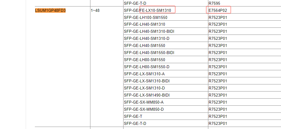

版本为R7634P11,使用百兆光模块后端口down
粉丝:13人 关注:5人
官网 查询E7564p02版本可以支持百兆
S7606E-X LSUM1GP48FD3单板的千兆端口不支持百兆光模块。该单板的端口类型为千兆以太网接口(GE),只能直接连接千兆速率的设备或使用千兆光模块。如果需要连接百兆设备,您可能需要考虑其他适用的解决方案或选用支持百兆光模块的设备。
