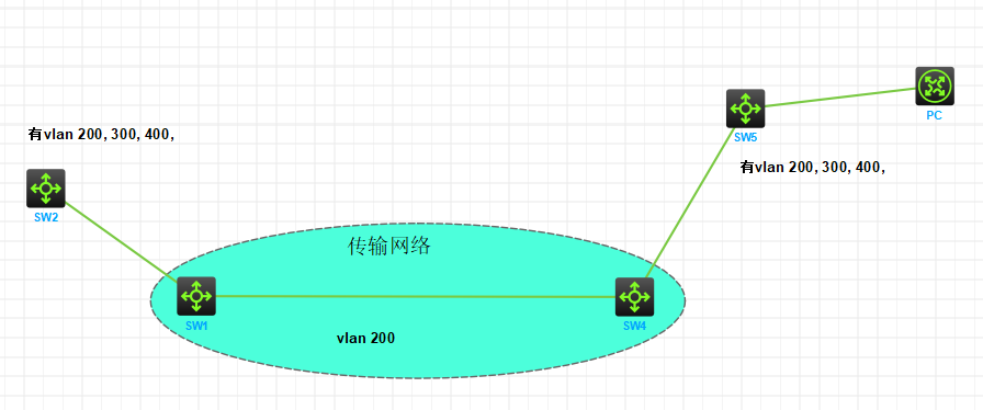

如图,SW1 和SW5 上面有多个vlan,SW1和SW4上面是运营商的传输网络,目前只允许一个vlan通过,可不可以使用什么方法,能让多个Vlan通过呢?

  1. 使用VLAN间路由:在交换机或路由器上配置VLAN间的路由,使得不同VLAN之间可以进行通信。这通常需要在设备上创建子接口,并为每个VLAN分配一个唯一的IP地址。通过对VLAN进行路由,可以实现不同VLAN之间的互通。
  2. 使用二层隧道:如果交换机或路由器无法实现VLAN间路由,可以考虑使用二层隧道技术。通过二层隧道,可以将不同VLAN的数据封装在隧道中传递,从而绕过运营商网络限制。例如,可以使用VXLAN、GRE或MPLS隧道来进行VLAN间通信。
