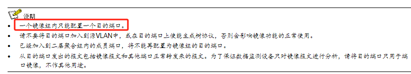

客户机房有网监设备,已经再交换机上做了流量镜像并配置好了观察口,且该接口已经被网监设备所使用。现新增工业审计需要端口镜像流量,交换机能为这一组流量配置另外一个个观察口吗?可以的话上限有几个
zhichi
只能一个
