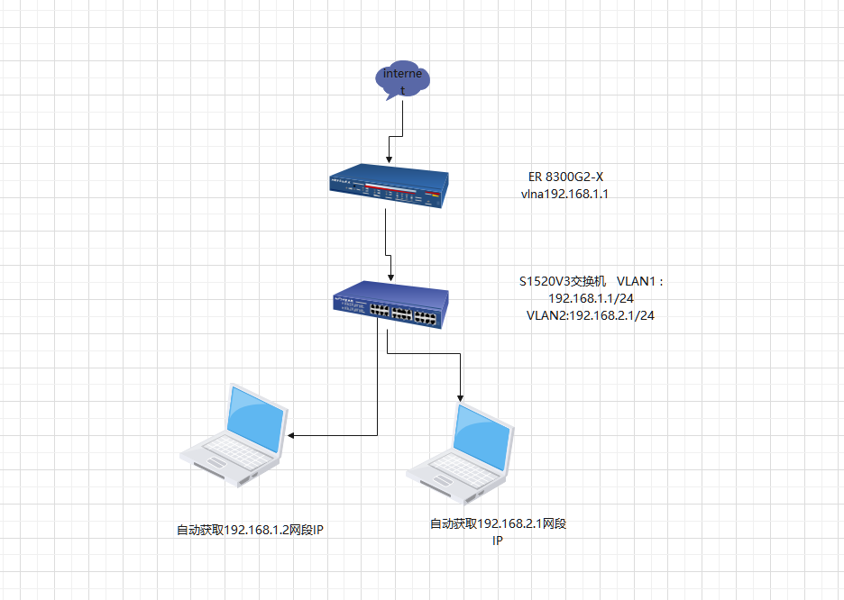

下面大概的组网图,两个vlan要互通,路由器和交换机怎么互联
zhiliao_YPYWT0 发表时间:2023-11-13
zhiliao_YPYWT0 知了小白
​大概的组网图,两个vlan要互通,路由器和交换机怎么互联
粉丝:20人 关注:9人
可以把网关放置在路由器上,然后路由器与交换机配置二层trunk互联。
接着在路由器上配置VLAN IP和DHCP。
剩下就是路由器的上网接入配置和路由的配置了。
