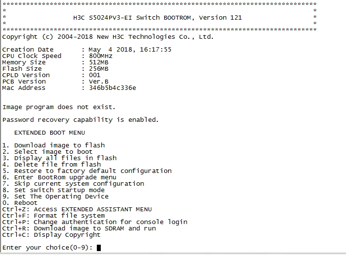

H3C S5024PV3-EI恢复出厂设置后,重启提示Image program does not exist.
需要在bootware加载版本的
参考
https://zhiliao.h3c.com/Theme/details/97648
问题解决了,多谢大佬

用这个S5500V2-24P-S没问题吗?
zhiliao_Xf6R0M 发表时间:2023-11-13
S5024PV3-EI 不行, 找一下这个版本

S5024PV3-EI这个设备的版本
zhiliao_sEUyB 发表时间:2023-11-13

版本文件丢了,重新导入一个版本就行了
设备没有版本了  建议按3看看flash里面有没有对应软件版本,如果没有建议上传一下版本在测试

File Number File Size(bytes) File Name ================================================================================ Free space: 256770048 bytes The current image is s5000v3_ei-cmw710-boot-r6126p20.bin (*)-with main attribute (b)-with backup attribute (*b)-with both main and backup attribute

3.display all files in flash
看一下固件还在不在,如果不在了就是丢固件了,重新刷一个看看
删掉重新刷一下固件吧

Enter your choice(0-9): 3 Display all file(s) in flash: File Number File Size(bytes) File Name ================================================================================ Free space: 256770048 bytes The current image is s5000v3_ei-cmw710-boot-r6126p20.bin (*)-with main attribute (b)-with backup attribute (*b)-with both main and backup attribute

删掉重新刷一下固件吧
