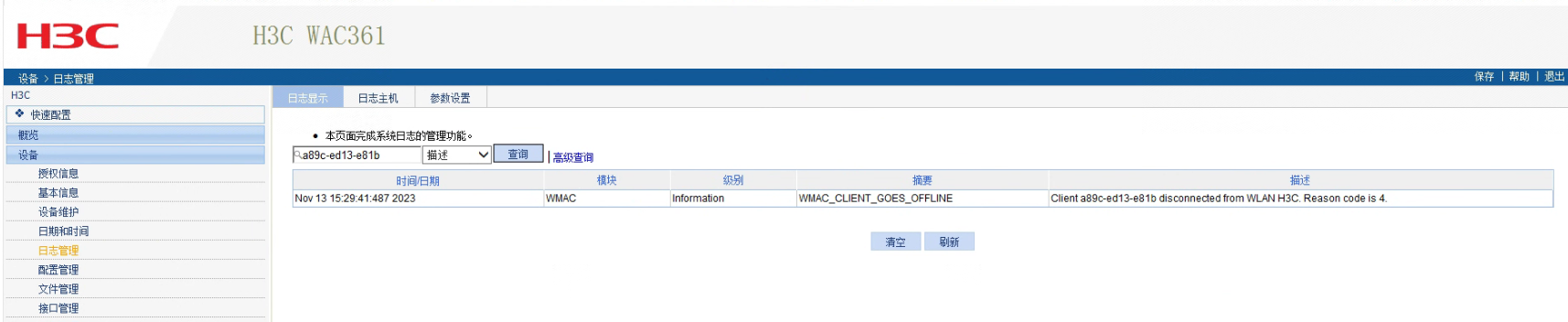

客户经过反馈,有部分手机电脑会出现代码错误4,这种情况是什么意思,有什么解决办法或排查定位的思路么

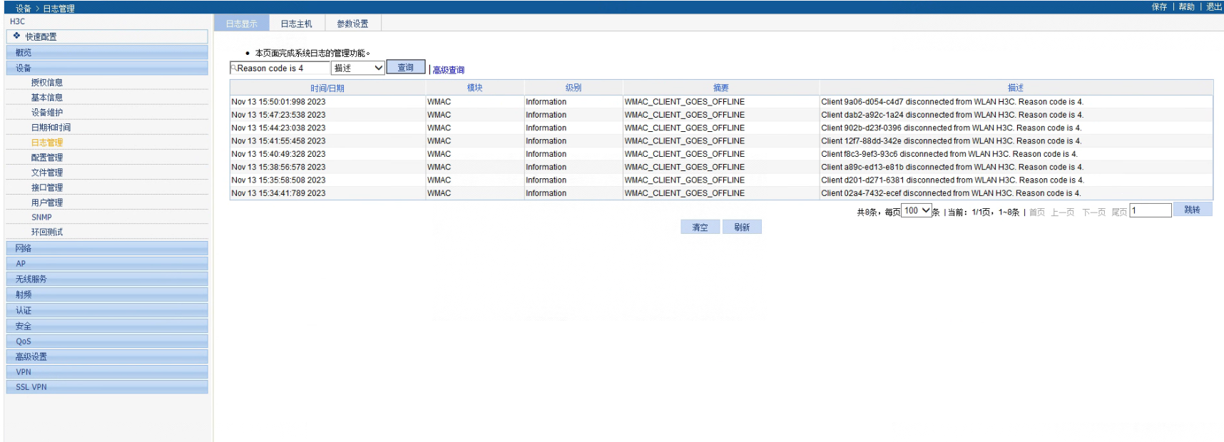

具体现象为客户端掉线又重新连接 隔几分钟就这样

具体现象为客户端掉线又重新连接 隔几分钟就会这样
